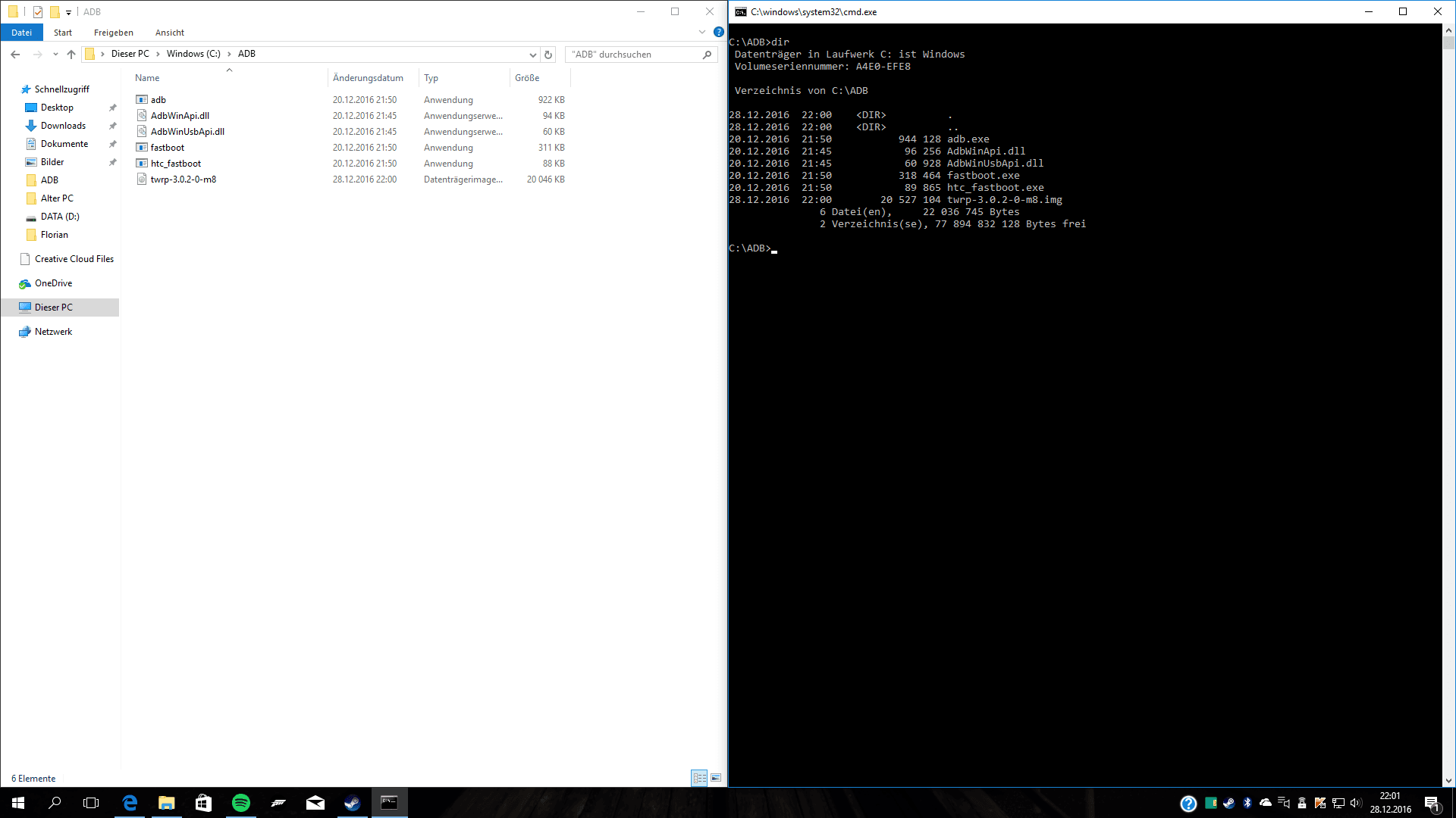

Wenn das flashen nicht funktioniert, müsste doch ne Meldung im cmd Fenster kommen. Der häufigste Fehler bei der Recovery Fasherei, der mir bekannt ist, ist, das die img Endung doppelt ist. Sehen tust man aber nur eine Endung.
Welche TWRP Version soll ich am besten Versuchen?
Nehme doch die aktuellste von der Teamwin Webseite, die für dein Gerät ist. Wenn du die Zip in den Fastboot Ordner kopierst und das CMD Fenster startest, gib nur mal dir ein und Enter drücken. Dann wird der Inhalt des Fastbootordners angezeigt und du siehst, ob bei der Recoverydatei ein oder zwei mal zip steht. Falls 2x, dann gehe in den Ordner und mit Rechtsklick auf umbenennnen und nehme das img raus.
Ist nur ne Vermutung, das es daran liegt.
Das kommt dabei raus.
[doublepost=1482960037,1482959026][/doublepost]Warte ich habe das Problem glaube ich gefunden ^^ es sollte eine Zip-Datei sein? :D
Bearbeitet von: schinge - Grund: doppeltes Bild entfernt
Nein, img Datei.

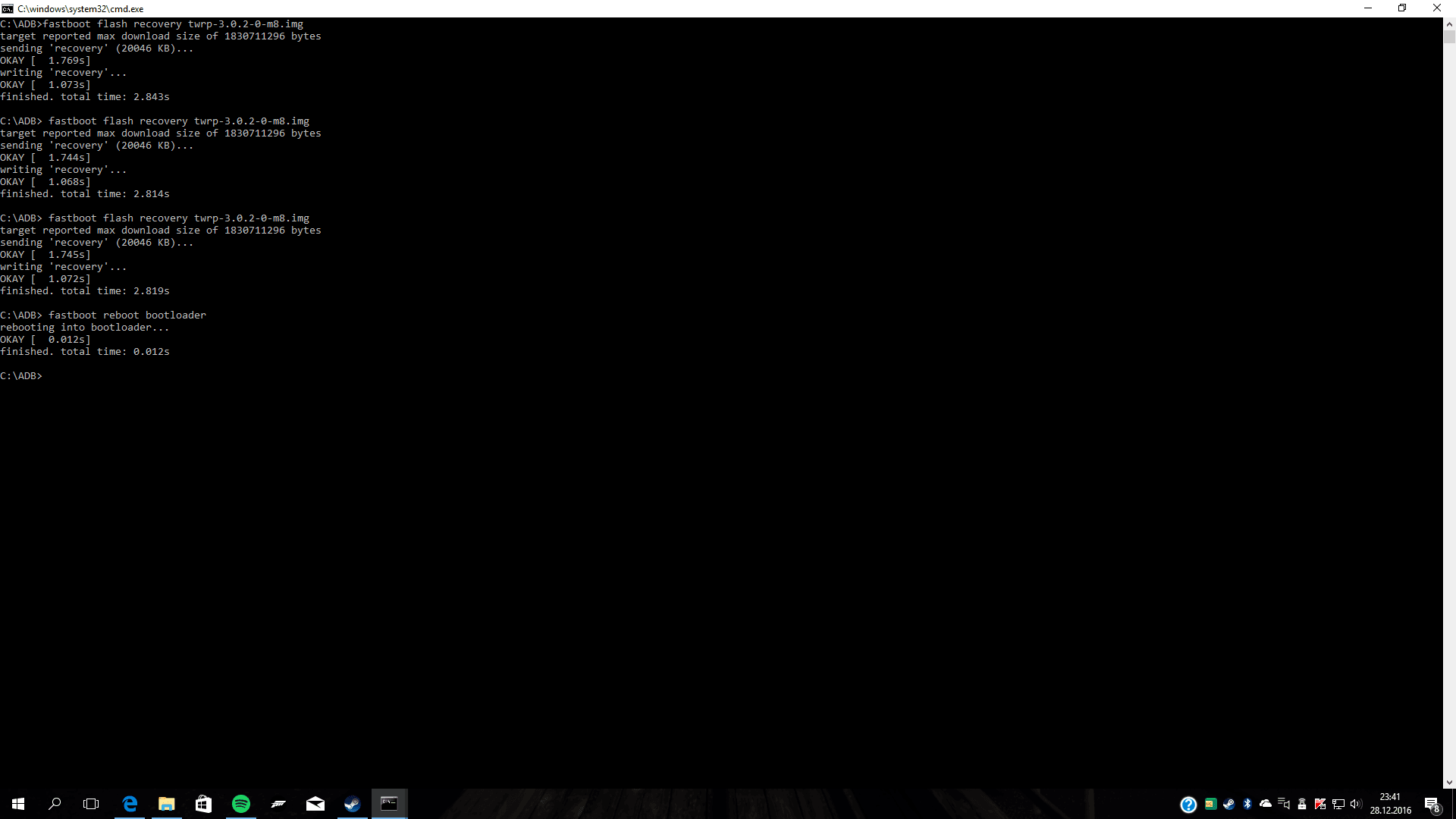

Dann fashen mit : fastboot flash recovery twrp-3.0.2-0-m8.img
@rolkeg habe es versucht funktioniert trotzdem nicht. :(2016-12-28 (1).png
