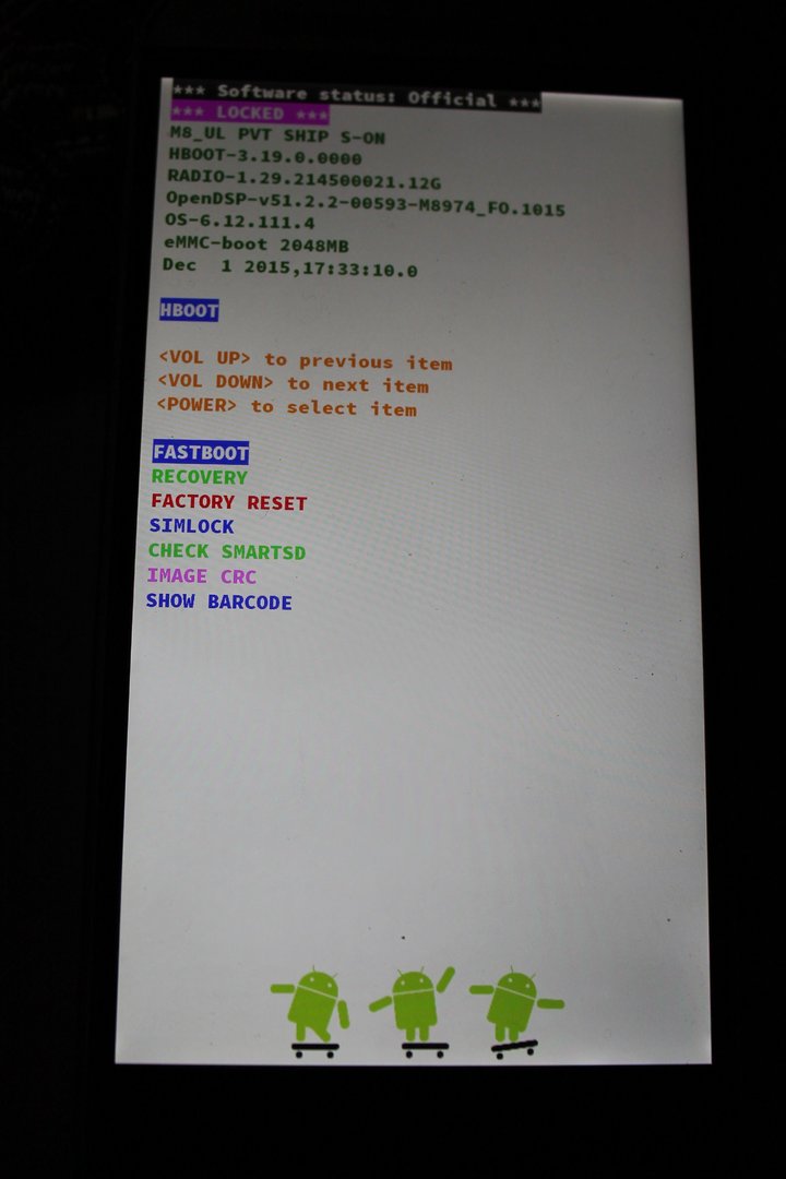

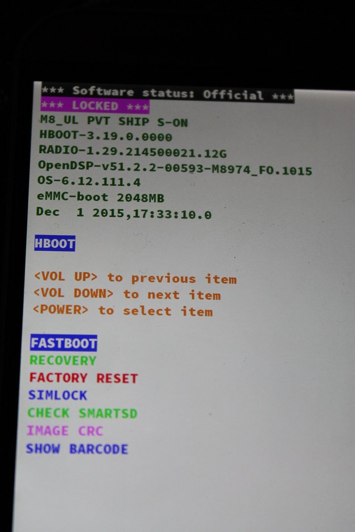

[doublepost=1457371484][/doublepost]Das erscheint dann
Nun, das Menü ist richtig!
Wenn du die obigen Schritte korrekt befolgt hast, solltest du automatisch eine Update Option in der Liste angezeigt bekommen.
