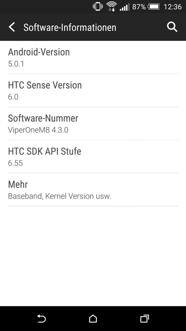

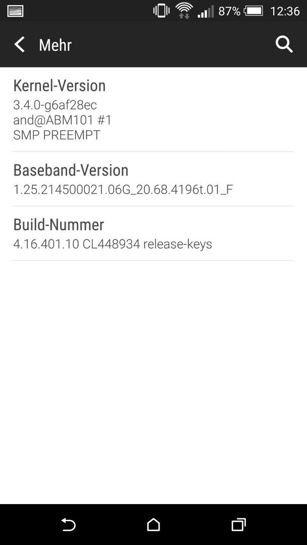

Hallo, habe meiner Frau vor Ewigkeiten mein One M8 vermacht, habe damals gerootet und die Viper Rom drauf gemacht. Auf dem Handy läuft noch 5.0.1 und nun wollte ich alles mal aktualisieren.
Wie gehe ich da am besten vor?
Was ich möchte:
- Root soll weiterhin genutzt werden
- neue Custom Rom möchte ich auch einspielen
- alles aktuell, Android/Sense/Bootloader
Ich hoffe mir kann jemand helfen das alles wieder auf den aktuellen Stand zu bekommen, bin leider raus aus der Materie da ich mich lang nicht mit HTC befasst habe.
Hab anbei 2 Screens mit den aktuellen Daten.

Versteh ich dein Anliegen also richtig, dass du am Ende auf folgende Sachen kommen willst:
- Aktuelle Firmware für Android 6 (gibt aktuell zwar 'nur' eine Developer Firmware, allerdings klappt auch jegliches Flashen usw. mit dieser, kann also locker für Daily Use genutzt werden.)
- Aktuelle Viper Rom (?) oder geht auch eine andere? Denn soweit ich weiß, hat Viper aktuell zwar Sense 7 mit an Bord, allerdings immer noch Android 5. Wenn ich ehrlich bin, würde ich an deiner Stelle eher die Rom wechseln, zB zu Android Revolution HD 50.2. Kommt mit Sense 7 und Android 6. Allerdings hat die natürlich nicht so viele Tweaks wie etwa die Viper.
- Neue Recovery? (welche hast du aktuell?)
Das mit dem behalten von Root ist dabei übrigens das geringste Problem. ;-)

Am Ende möchte ich einfach alles wieder aktuell haben.
Die Viper Rom brauche ich nicht, habe an die Android Revolutuin HD gedacht.
Recovery habe ich eine alter TWRP Version drauf.
Okay, zusammengefasst:
- Aktuelle Android Revolution soll drauf
- Root ist ja klar
Wie sollte ich da am besten vorgehen^^
PS: Die Tweaks sind nicht so wichtig sondern nur das es aktuell ist und Root besitzt.
