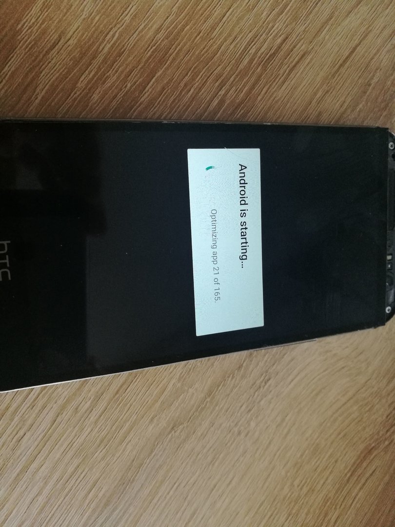

vielen dank für eure Hilfe, leider bin ich noch nicht zum Erfolg gekommen.
Nach dem bestätigen im Bildflug vibriert das Handy zweimal (10-15sec Abstand) und dann startet es neu.
Ich Wünsche euch allen frohe und besinnliche Feiertage
