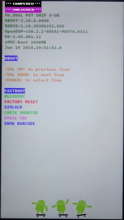

Anlage:
Ein Bild des Bootloader. In dieser Ansicht bleibt das Gerät jedesmal stehen,wenn es einen Neustart macht um das per WLAN geladene Update zu installieren.

Bislang wurde keine Lösung gefunden. Zwar habe ich viele Ansätze im Web gefunden,aber da ich den Kern des Problem nicht kenne, traue ich mich hier nicht daran - irgendwas - neu einzuspielen, was die Situation verschlimmert. RUU , Firmware , Backups ... was ist zu tun... !?

Die Stock Rom findest du mit Sicherheit bei XDA Developers!! Hast du auch die richtige Recovery drauf??Ich bin mir nicht 100% sicher aber für Dual Sim gibt es ne Spezielle Recovery wenn ich mich nicht irre ! Das freischalten hat ja geklappt.
