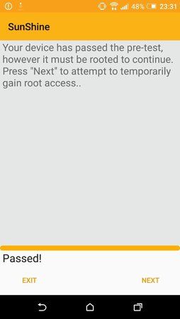

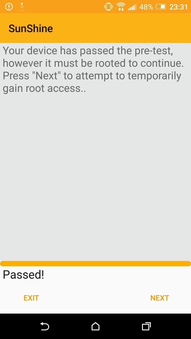

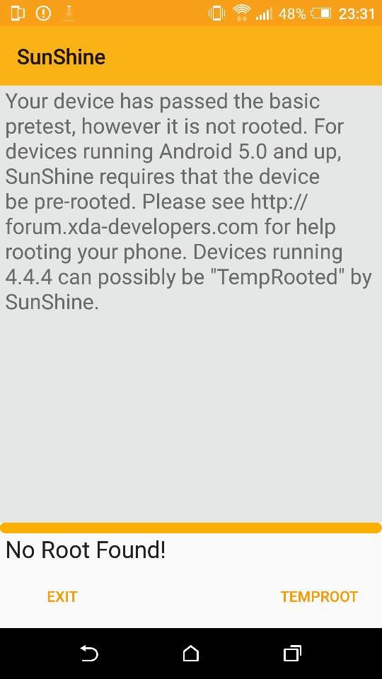

Gibt es da eine Möglichkeit da schnell wieder Root Rechte zu bekommen ? Sunshine hab ich damals gekauft und benutzt jedoch tut es die App nicht mehr.
Warum tut es sunshine nicht mehr?
hab die app mehrmals ausgeführt aber das handy rebootet immer nur
die App checkt doch vorher, ob das Gerät kompatibel ist... was kommt denn bei dem Test bei dir raus?
Anschließend rebootet es direkt

Bevor das funktioniert, musst du dir über adb am PC und den Bootloader eine Custom Recovery flashen. Über diese anschließend SuperSU.zip und danach wird auch Sunshine ohne Probleme funktionieren. :)
Reaktionen: pediii
So sieht's aus. Sunshine braucht manchmal paar Anläufe, aber dann klappt das auch. Habe ich eben erst mit marshmallow getestet.
@ Janity : Dann erklär einem DAU mal bitte wie du ohne unlook bootloader und S-ON ne Custom drauf bekommst? Wie pedii ja schrieb, bekam er das Gerät S-On relocked und Android 6.0 zurück...
Sunshine funzt nur mit root, bis 5.01 war ein temproot ausreichend. Mit 6.0 hab ich so noch keine Möglichkeit gefunden ohne den HTCDEV-Unlock und dann den üblichen Sachen (Custom Recovery + SU)
Selbst auf der Sunshine-Seite wird geschrieben das ab Android 5.1 ein Unlock via HTC-Dev wohl von Nöten sein muß....
Wenn du nen anderen Weg hast, immer gerne her damit. Ich steh bei meinem 3´ten M8 nämlich genau auch vor der Thematik, das es direkt mit 6.0 ausgeliefert wurde... Meine erste Überlegung zu versuchen eine alte Stock-RUU zu nehmen und damit zu Downgrade funzte leider nicht. Was ja hier im Forum auch schon bestätigt wurde.
