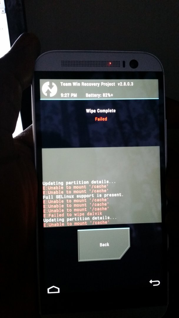

So sieht es aus nach dem Wipen
Hab rom installiert kommt aber Failed!

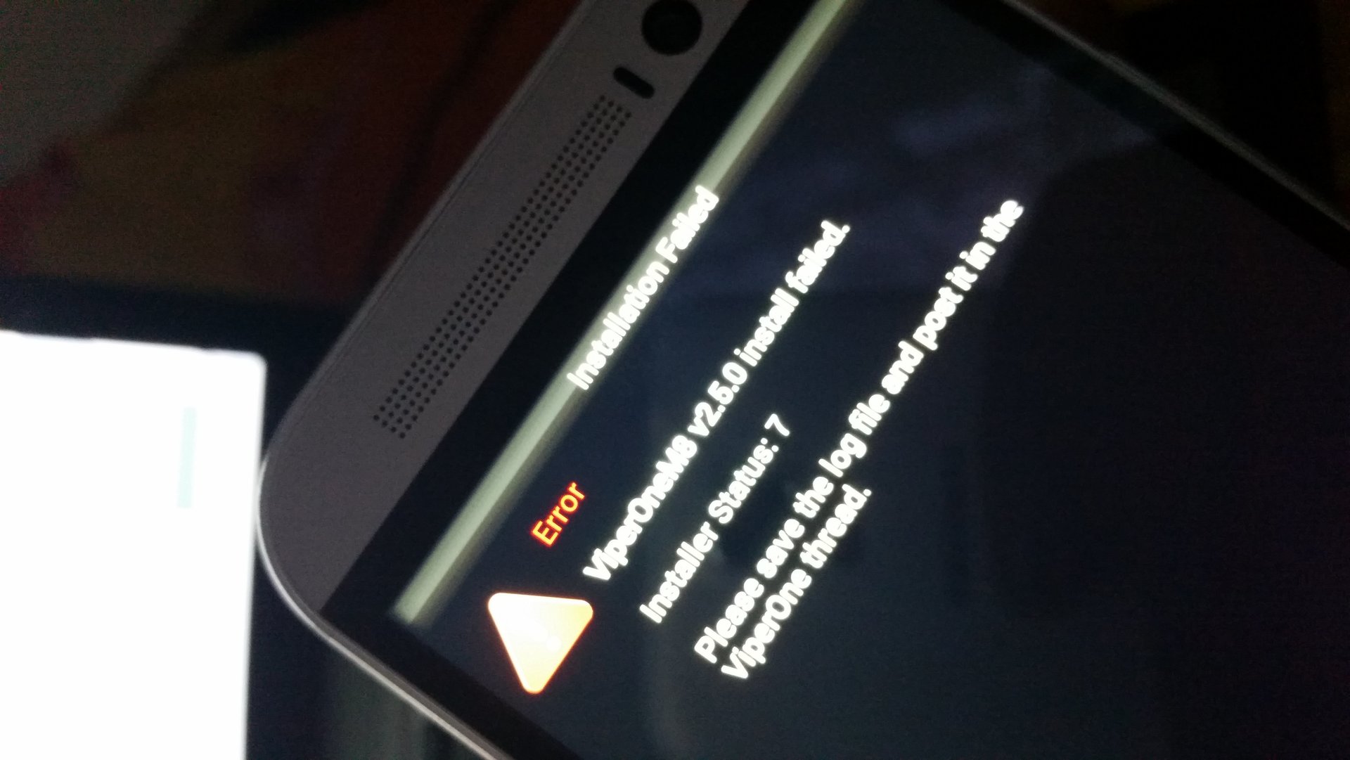

wenn ich die viper flashe kommt n fehler am ende.

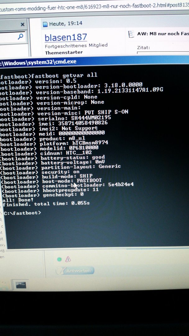

fastboot getvar all
ergibt
das bild
Gehe in den Bootloader und wähle Fastboot, dann nacheinander folgende Befehle eingeben.
Ein Befehl ist doppelt, aber das muss so sein.
fastboot devices
fastboot oem rebootRUU
fastboot flash zip firmware_2.22.401.4_original.zip
fastboot reboot-bootloader
fastboot getvar all
dann bitte nochmal ein Bild vom getvar Ergebnis und vom Bootloader.
