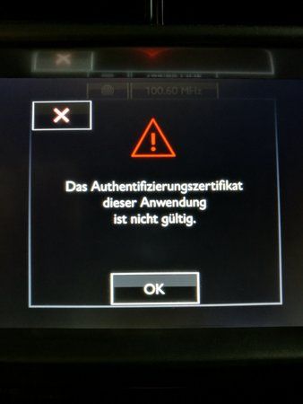

Hallo
Ich habe das Gerät jetzt erfolgreich gerootet. Leider ist nun der Fall eingetreten, dass mirrorlink doch nicht mehr geht. Das Radio spuckt jetzt folgende Meldung aus, wenn ich das Gerät anschließen will. Habe die Meldungen angehängt. Den root habe ich in zwischen schon wieder runter gemacht. Bringt leider keinen Erfolg.
Habt ihr noch eine Idee? Eventuell den bootloader wieder schließen?
Gruß Swen

Ich habe HTC Car schon neu installiert und habe das ganze Gerät über den Bootloader schon zurückgesetzt.
Die Rom habe ich behalten.
Bin in der Root Anleitung nur bis zu dem Punkt (Punkt 4) gegangen, wo ich über TWRP die SU.zip einspielen sollte.
Wenn ich den Bootloader jetzt nur wieder schließen will und TWRP runterschmeißen will, muss ich dann auch die Schritte aus der Anleitung:
Punkt 6 durchgehen? Weil ich wollte meine Rom jetzt ungern mit einer aus dem Netz überspielen, in der Hoffnung das die Zertifikate wieder gültig werden, wenn ich den Bootloader wieder schließe.
Gruß Swen
Kann dir (noch) nicht direkt helfen. Ich nutze MirrorLink mit einem gerooteten Samsung S5 ohne Probleme bzw nach Modifikationen besser als ohne root. Wollte demnächst ein HTC HTC One Mini 2 rooten um zu prüfen ob man mit root wie bei Samsung alle Apps (während der Fahrt) spiegeln kann. Daher mein Interesse.
Ich würde jetzt am liebsten erst einmal zurück zum Originalstand.
Würde das ganze gern über den Punkt Stock Recovery oder Firmware machen. Leider habe ich zur Zeit keine Idee was ich hier für in Image laden soll. Ich weiß, dass ich ein Vodafone Branding habe.
