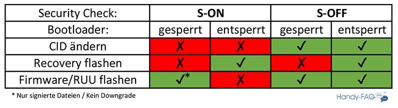

Dazu muß die original Recovey drauf sein die du als erstes flashen mußt und anschließend mußt du den Bootloader relocken !!!
hier die Recovery die du erst entpacken mußt und dann flashen
MEGA
hier die Ruu.zip (zum runterladen den zweiten Button wo der Pfeil nach unten zeigt,anklicken);)
Файл из Облака Mail.Ru
die Ruu.zip aus dem Link runterladen
dann einfach in 0P6BIMG.zip umbenennen und sie auf deine MicroSDKarte (nicht auf den internen Speicher von dein Handy) kopieren
geh in den Bootloader ,den rest macht dein Handy dann selber.
wenn es Probleme gibt einfach wieder melden;)

das funktioniert nicht, Fail Image, bleibe da immer hängen, dehalb gehe ich von einer falschen Datei, oder einem anderen Fehler aus.
Üner das TWRP konnte ich nun die aoscp_m8-4.1.2-20170922-official.zip und die gapps installieren, aber nach fehlerfreier installation
bootet das m8 nur wieder im bootloader,....komme da irgenwie nicht weiter.
hat noch jemand eine Idee ?
lg
hey Kain23 :biggrin:
Fehler von mir (lesen hilft)
nachdem ich das Handy Relocked habe nimmt das Handy nun die Datei, die Du mir
per > Link: Loading site please wait... grenannt hast (Update läuft) :lol::lol::D
Für alle 0P6BIMG.zip : mit Unlocked = nix, mit Relocked = funzt
Hiweis darauf fand ich:
HTC One (M8) - Firmwaresammlung | RUUs | OTAs | Backups
Vielen Dank
