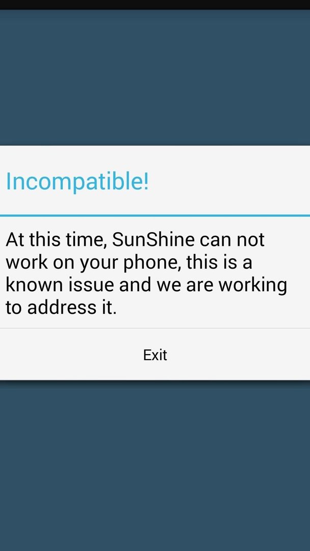

habe auch ein Problem mit Sunshine S-Off.
Bekomme Sunshine nicht zum laufen.
Bootloader Information:
*** Software status: Modified ***
*** UNLOCKED ***
M8_UL PVT SHIP S-ON
HBOOT-3.19.0.0000
OS-4.16.401-10
Folgendes erfolglos ausprobiert:
MaximusHD 6.0.0 geflasht, Sunshine installiert und gestartet. ---> Fehlermeldung
MaximusHD 8.0.0 geflasht, Sunshine installiert und gestartet. ---> Fehlermeldung
ARHD installiert, aber auch nur eine Fehlermeldung.
Habe auch schon das Orginal Nandroid Backup von Android 4.4.3 geflasht, gerootet, Sunshine installiert aber wieder nichts.
Dieses "sagt" mir Sunshine:
Kann mir einer sagen was diese Meldung zu bedeuten hat?
Welche Möglichkeiten habe ich noch außer auch Version 3 zu warten, falls die überhaubt erscheint?
Danke im Vorraus :smile:
Ich denke mal keine! Musst dann wohl oder übel auf die Version 3 warten!
Okay, danke.
Das, was ich auch schon befürchtet habe. :)
Mmmh...aber warum es bei jangro nicht funktioniert, leuchtet mir jetzt nicht ein!
Wie ich das verstanden habe, müsste Sunshine doch mit KitKat und neuen Firmware funktionieren. Haben doch schon mehrere so gemacht, wenn ich richtig gelesen habe.
Oder wo ist da der Haken?
Es klappt leider nicht bei allen Geräten. Ist schon häufiger passiert. Es sind halt nicht alle Geräte gleich. Bei mir gings problemlos.
@klaust
Und deshalb habe ich mein Problem mal gepostet, weil ich das auch nicht verstehe. :what:
Habe mir ja auch sämtliche Post durch gelesen und bin genau nach Anleitung vorgegangen.
Werde es aber demnächst nochmal probieren. :D
Ich würde mal die passende Firmware installieren, dann funktioniert es auch mit Sunshine:thumbup:
Das geht aber irgendwie auch nicht. Firmware wird mit Fastboot geflasht, richtig? Und da kommt dann auch immer "Fail". Vielleicht nehme ich auch die falsche Firmware... :confused:
In wenigen Tagen kommt eine Sunshine Version heraus, die auf allen in DE erhältlichen M8 läuft.
Geduldet euch halt einfach noch solange.
Ich hab es gerade geschafft. Es war das Lollipop OTA installiert. Ich hab den Bootloader per HTC Dev entsperrt nandroid downgrade auf 1.54 (???) gemacht und per sunshine S-OFF erlangt, dannach wieder per Backup auf 5.0.1 :thumbup:
