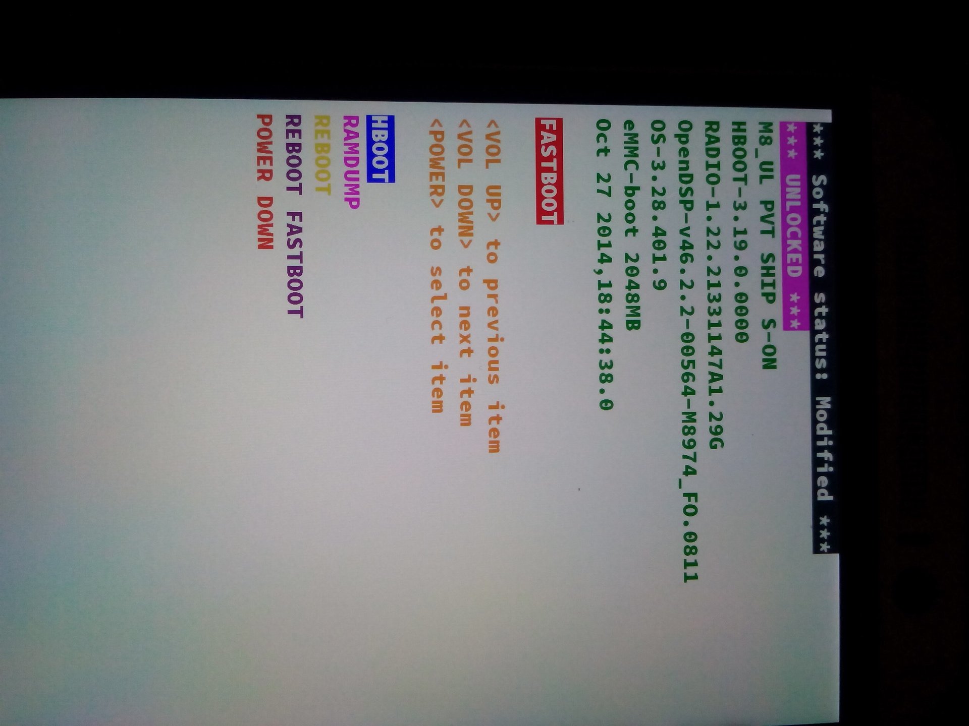

Mysteriös das ganze, bootloader sagt aber s-on. Will unbedingt wieder zu s-off...

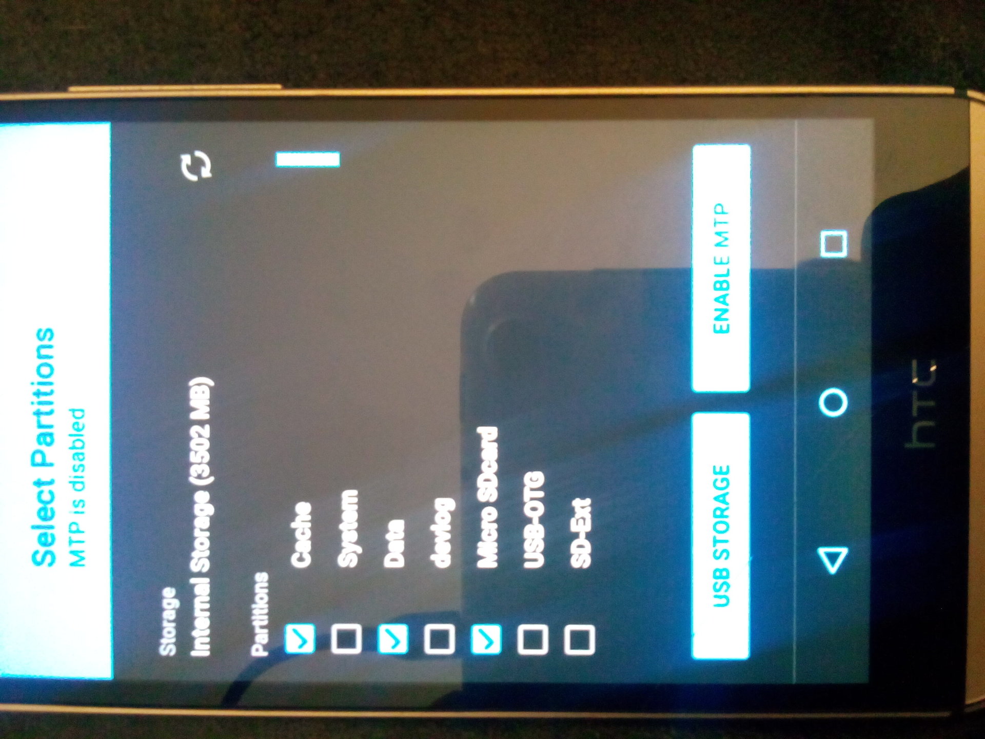

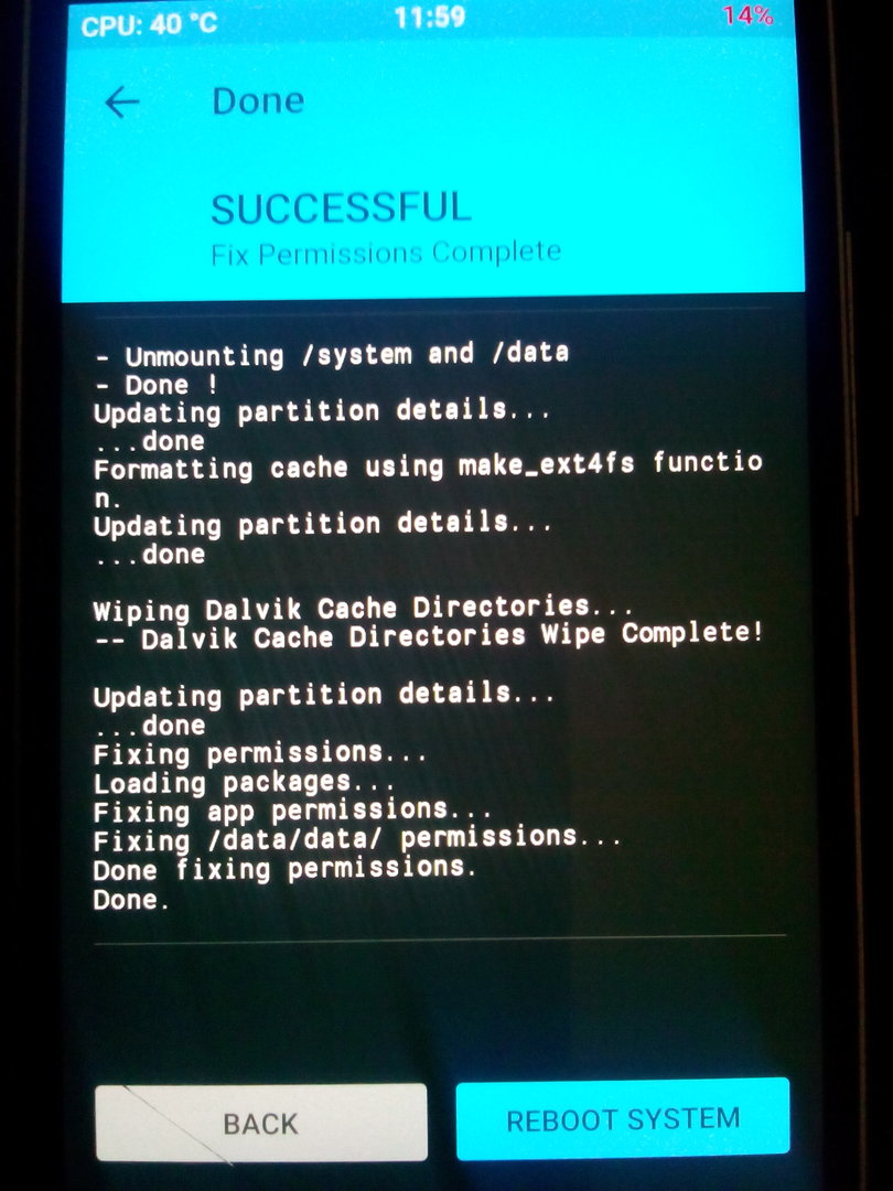

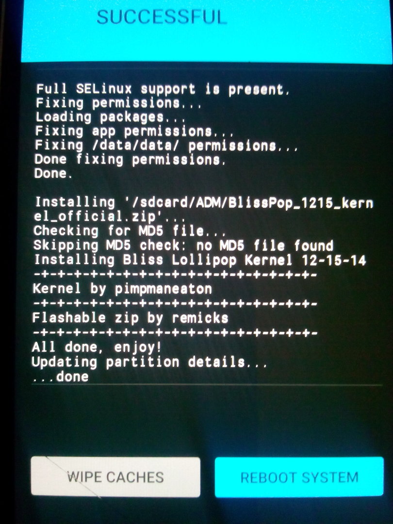

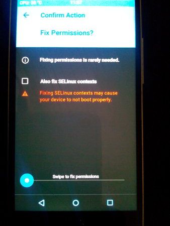

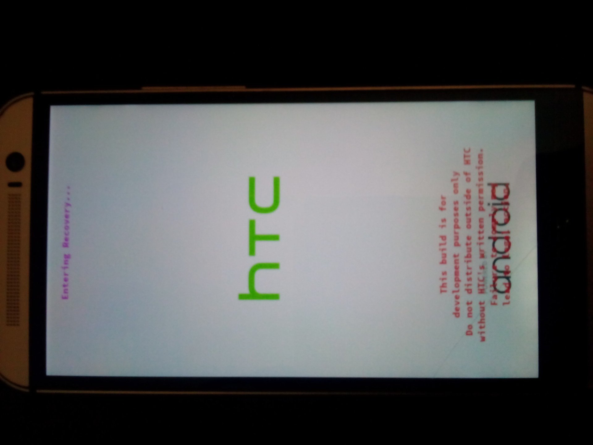

Hier mal ein paar pics dazu aus bootloader, twrp kernel install, Mount Menü, fix permissions kann ich immer und immer wieder ausführen. Nach jedem systemboot wieder ins twrp, und schon wieder bekomme ich gesagt, fix permissions is needet... Auch schon superuser.ZIP neu installiert, APP neu dazu, und unter entwickleroptionen root rechte für apps und ADB vergeben.

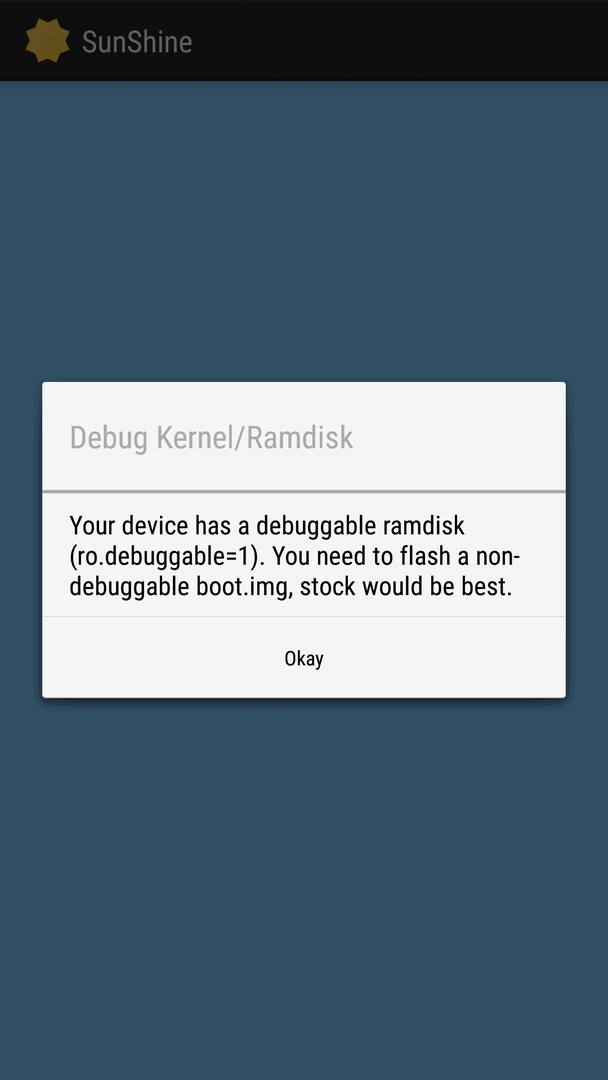

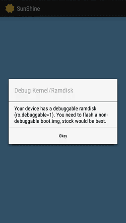

Sunshine sagt mir, das auf Pic....

S-Off geht beim m8 zur Zeit ausschließlich über sunshine. Nichts anderes, weder Terminal, noch Firewater noch sonst was. HTC hat das per Firewater damals gefixt. Es gibt aber noch ein einziges Exploit, welches der Entwickler von Sunshine aufdeckt hat. Das ist die einzige Möglichkeit, zur Zeit beim m8 S-Off zu erreichen. Kostet aber dann auch 25 Dollar.
Du brauchst ein Sense KitKat ROM (Lollipop geht wohl erst unter Version 3, voraussichtlich), nah an Stock ala Stock HTC KitKat ROM, ARHD KitKat oder Maximus KitKat.
Du hast nen custom ROM drauf, was nicht auf Sense basiert! Custom ROMs auf Sense KitKat Basis ala Viper und Co. gehen auch nicht, weil da zu viele Tweaks drin sind.
Ergo: Willst du S-Off haben, brauchst du ein Sense Stock KitKat ROMs (sehr nah an Stock dran ohne Tweaks), Sunshine und quasi 25 Dollar.
Firewater geht nicht mehr, da Server abgeschaltet wurden und das eh gefixt wurde.
Wenn du das alles nicht hast oder willst, hast du keine Möglichkeit unter dem m8! Brauchst auch nicht beim m7 zu gucken (dein Link), das m8 ist ne andere Baustelle. Es geht zur Zeit ausschließlich unter Sunshine!
Ich würde sagen...vergiss es!
Hast aktuell kein S-OFF, kriegst es auch ohne funktionierendes Sunshine nicht und ein Stock-ROM, worauf die HTC-OTAs drauf laufen können, kriegste ohne PC 'eh nicht drauf.
