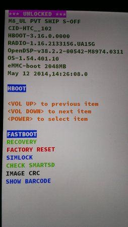

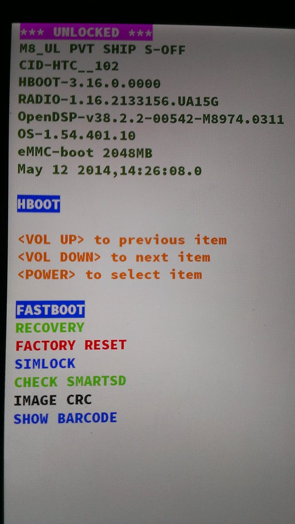

Habe gerade S-OFF (dabei wird auch Unlocked) mit "firewater" und dem von Chip Towelroot (mit dem anderen kriegt man kein Root komischerweise) gemacht. Nur die "dritte Flashe" war nicht leer. :)
Kannst du mal erzählen wie du das gemacht hast!?
1. Diesen Towelroot installieren und starten.
2. Drei Mal auf Schriftzug tippen, im Feld die letzte 0 auf 1 ändern und dann auf "Make it Rain" drücken.
3. Mit "Root Checker" prüfen, ob Root-Rechte da sind. Wenn nicht — Punkt 2 wiederholen.
4. Dieser Anleitung folgen, aber NICHT den ersten Befehl eingen (adb reboot <–important!!!!)
5. Spaß haben.
