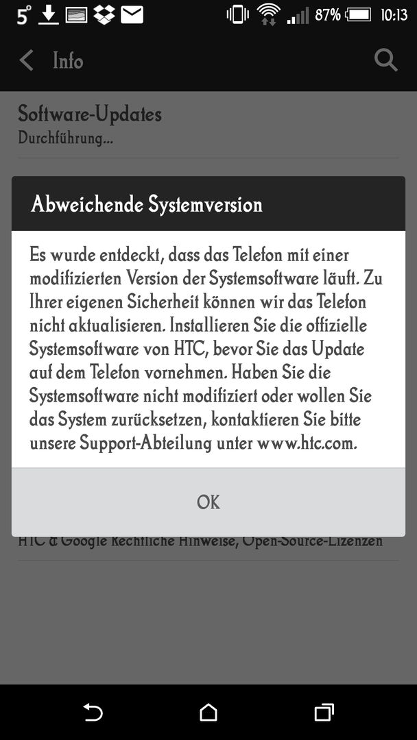

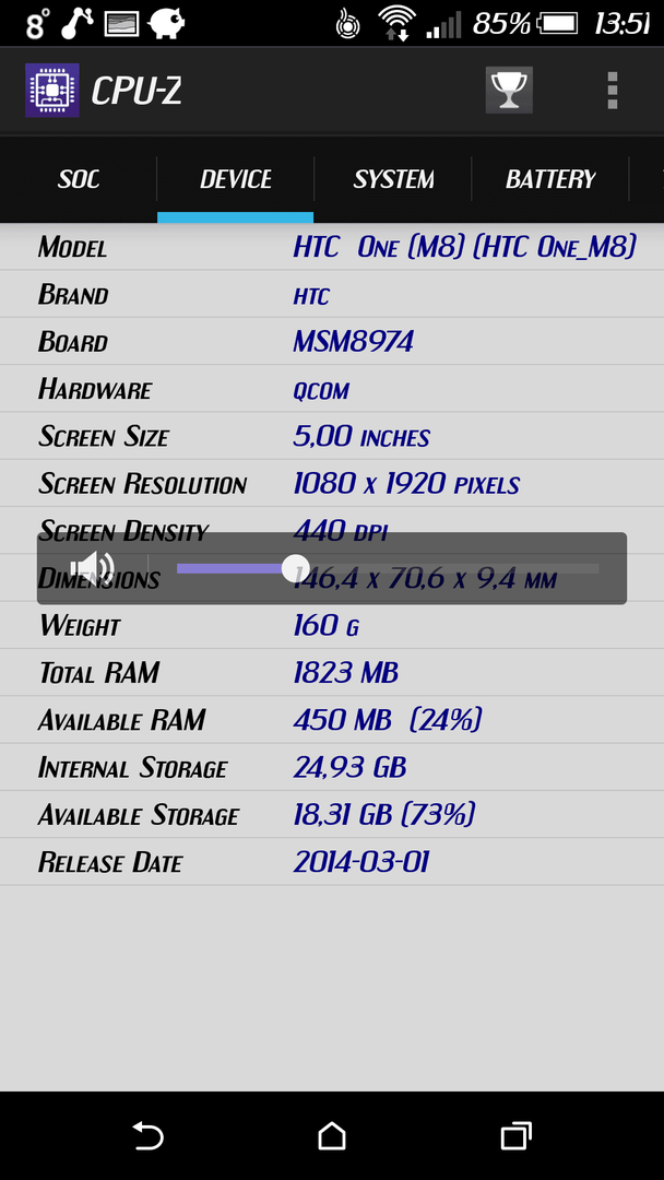

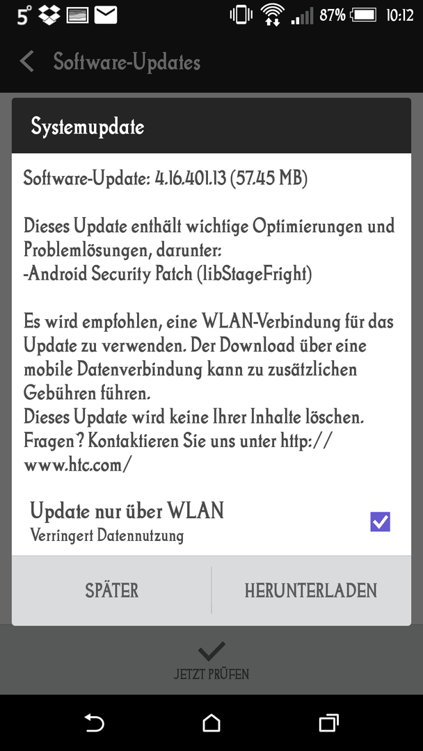

Hallo revilo69, bin neu hier habe schon seit einiger Zeit mit interesse deine Beiträge gelesen.Ich weiß das ich hier nicht richtig bin, habe aber das gefühl das du mir weiterhelfen kannst. Natürlich wenn du das möchtest. Ich erzähl kurz was los ist. Habe seit Freitag mein M8 32gb erhalten was ich über Ebay gekauft habe. Es war Originalverpackt und eingeschweißt. Also Nagelneu!! Es ist mit der Software-Nummer 4.16.401.10 ausgestattet. So ein paar std. später erhalte ich ein software-update auf 4.16.401.13(57.45MB) Wenn ich dann auf herunterladen drücke erscheint danach die Meldung, Abweichende Systemversion( Es wurde entdeckt, dass das Telefon mit einer modifizierten Version läuft und bla bla bla.) So da ich jetzt nicht weiß was ich tun soll. Bitte ich Dich um Hilfe, oder einen Rat.

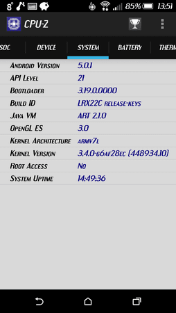

Mmh, klingt als erstes so, als wäre dein Phone eben nicht nagelneu gewesen. Kannst du dir mal aus dem PlayStore CPU-Z herunter laden und uns von dort einen Screenshot aus dem Reiter "System" hier hochladen? (Screenshot machst du via dem gleichzeitigen Drücken der Power- und Volumen-Down-Taste.)
Das sollte ungefähr so wie im Anhang aussehen.

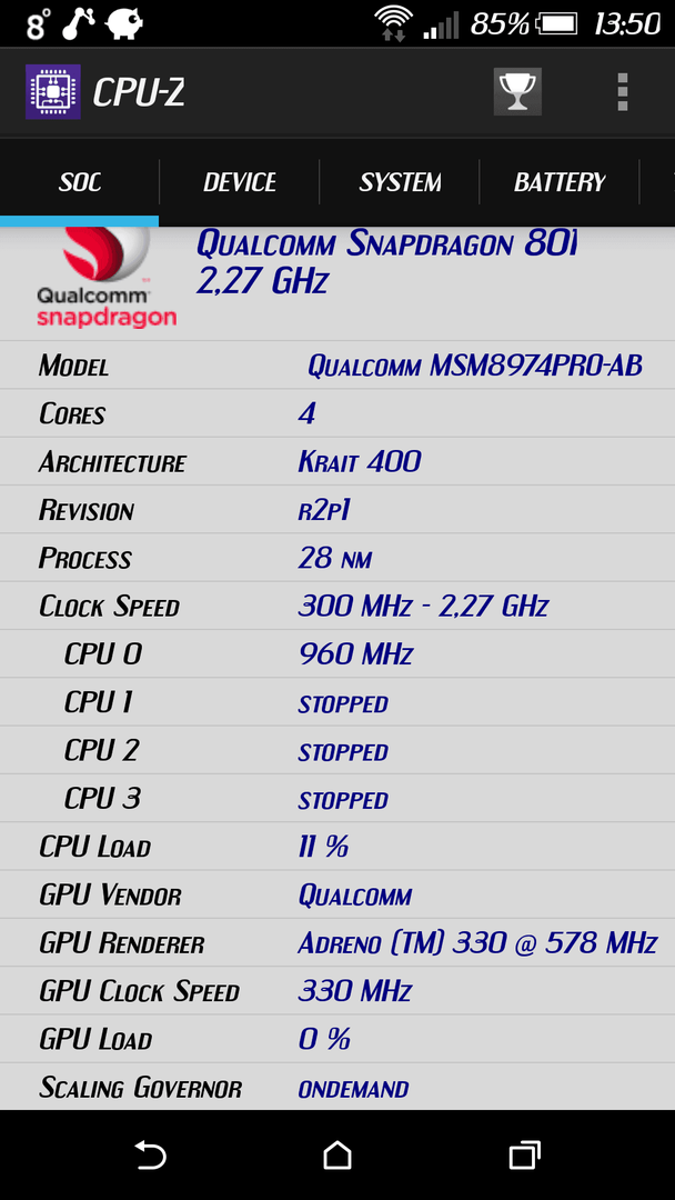

Hallo H3rby, vielen Dank erstmal für Deine Antwort. Ja ich weiß das ich hier nicht rein gehöre, wollte auf dieser Seite mit revilo69 in Kontakt treten. Ich hoffe das ich das so richtig gemacht habe mit den Screenshots:rolleyes2:

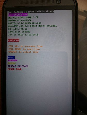

Wollte noch ein Photo aus dem Recovery schicken. Vielleicht kann man damit etwas anfangen. Danke
Das schaut alles original aus.

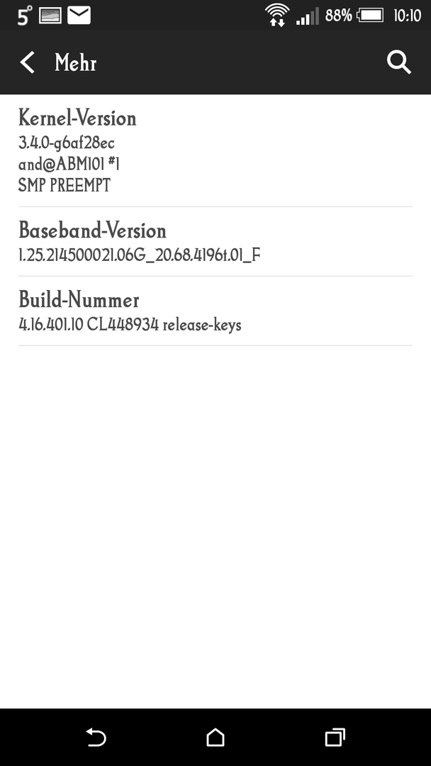

Hmmmh, habe soweit alles versucht, was mir möglich ist . Handy ausgeschaltet ,Handy wieder eingeschaltet. Wieder software-Update runtergeladen. Mit SIM-Karte ohne SIM-Karte. Mit WLAN ohne WLAN. Und immer wieder die gleiche Meldung. Alles andere Funktioniert reibungslos auf dem Telefon.

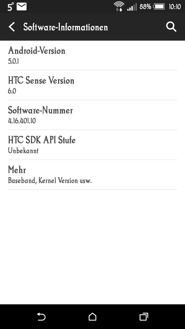

Hier nochmal ein paar Bilder. Vielleicht kann da jemand was mit anfangen. Ich bin absolut ahnungslos.

Wie sieht es aus mit HTC update per RUU ? Was sagt der HTC syncmanager? Telefon wurde zurück gesetzt und dann auf update geprüft ?
Warum fehlt bei dir die API Stufe ? Sollte auf 5.0.1 (glaube) die 6.55 sein .
Würde versuchen die Firmware, die aktuell installiert ist zu flashen per SD Karte als 0P6BIMG.zip wenn ich mich recht entsinne dürfte es da keine Probleme geben mit s-on
Also Firmware 4.16.401.10 als Stock (original) suchen und in 0P6BIMG.zip umbennen und auf eine externe SD Karte packen , dann in den Bootloader rebooten oder starten mit den Tasten und die Schritte befolgen .

Nein nicht basteln oder verändern nur die Firmware erneut flashen kann mir nur vorstellen das diese ein Problem hat da auch der API Eintrag fehlt wobei ich da nicht mehr weiß wie es bei mir am Anfang war . Aber zu deiner Beruhigung ich bin auch auf 5.0.1 und glücklich damit :) der Weg von 6 auf 5 ist schwerer als eine Firmware zu aktualisieren , ansonsten würde ich es zurück schicken und es prüfen lassen .Custom Roms könnte man auch verwenden aber mit deinem aktuellen Problem würde ich davon abraten da der Fehler bisher nicht gelöst ist und das Gerät vielleicht weitere Probleme hat .

Hallo revilo69, danke nochmals auch für Deine Hilfe, mühe und die guten Ratschläge. Den Vorschlag von Rush85 würde ich gerne versuchen, wenn ich wüsste das man nichts zerstört. Wie finde ich denn die richtige ruu zip.woran erkenne ich Sie. Und brauch ich dafür unbedingt einen Pc oder geht es auch ohne. Und ich habe gelesen dass man nachdem Flash das recovery auch flashen muss. Also zweimal damit die Updates auch klappen. Würdest du anhand der Telefon Informationen die ich hier reingestellt habe erkennen welches ruu ZIP. ich brauche.
0P6BIMG_M8_UL_M60_SENSE70_MR_HTC_Europe_6.12.401.4_Radio_1.29.214500021.12G_20.72.4196t.01_release_464360_signed.zip | by Sneakyghost for One M8
Herunterladen, umbenennen in 0P6BIMG.zip (aufpassen, das die Datei nicht 0P6BIMG.zip.zip heißt, weil Windows die Dateiendung versteckt!) und auf die externe (!) Speicherkarte kopieren. Dann in den Bootloader starten und die Installation des Updates laut Anweisung bestätigen. Bei Problemen, evtl. mal andere SD-Karten testen (kleinere/größere, schneller/langsamer).
Dann sollte das System original und aktuell sein!
Achtung, Daten sichern! Das löscht alles, auch den internen Speicher.
