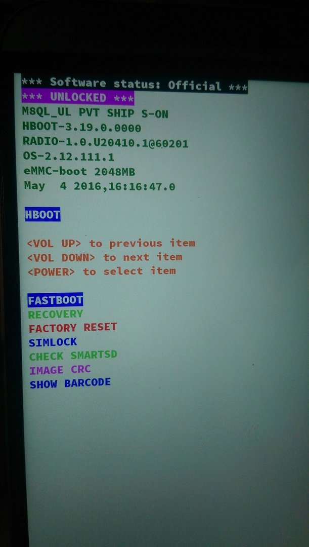

Hier noch ein Bild was vielleicht auch noch hilft

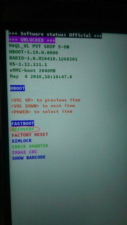

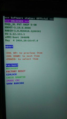

Was kommt denn, wenn Du das Recovery aufrufen willst? Garnichts oder ein Dreieck mit Ausrufezeichen?
nur das HTC Logo und das bis der Akku leer geht
Nur um sicherzustellen, dass wir nicht aneinander vorbeireden: Du hast das Recovery im Bootloader über "Reboot to Recovery" gestartet?
HBoot -> Recovery

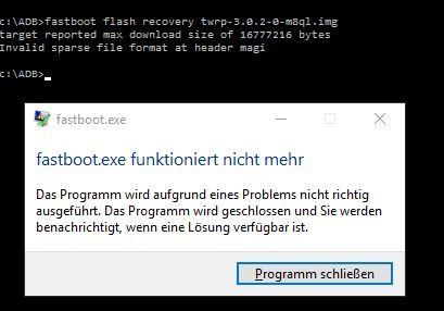

hab das HTC mit leise taste und power gestartet und im Bootloader dann REBOOT FASTBOOT
dann USB Kabel dran und jetzt steht in der Mitte FASTBOOT USB.
Dann die Befehle eingeben und dann kam halt die Meldung:
c:\ADB>fastboot flash recovery twrp-3.0.2-0-m8ql.img
target reported max download size of 16777216 bytes
Invalid sparse file format at header magi
c:\ADB>

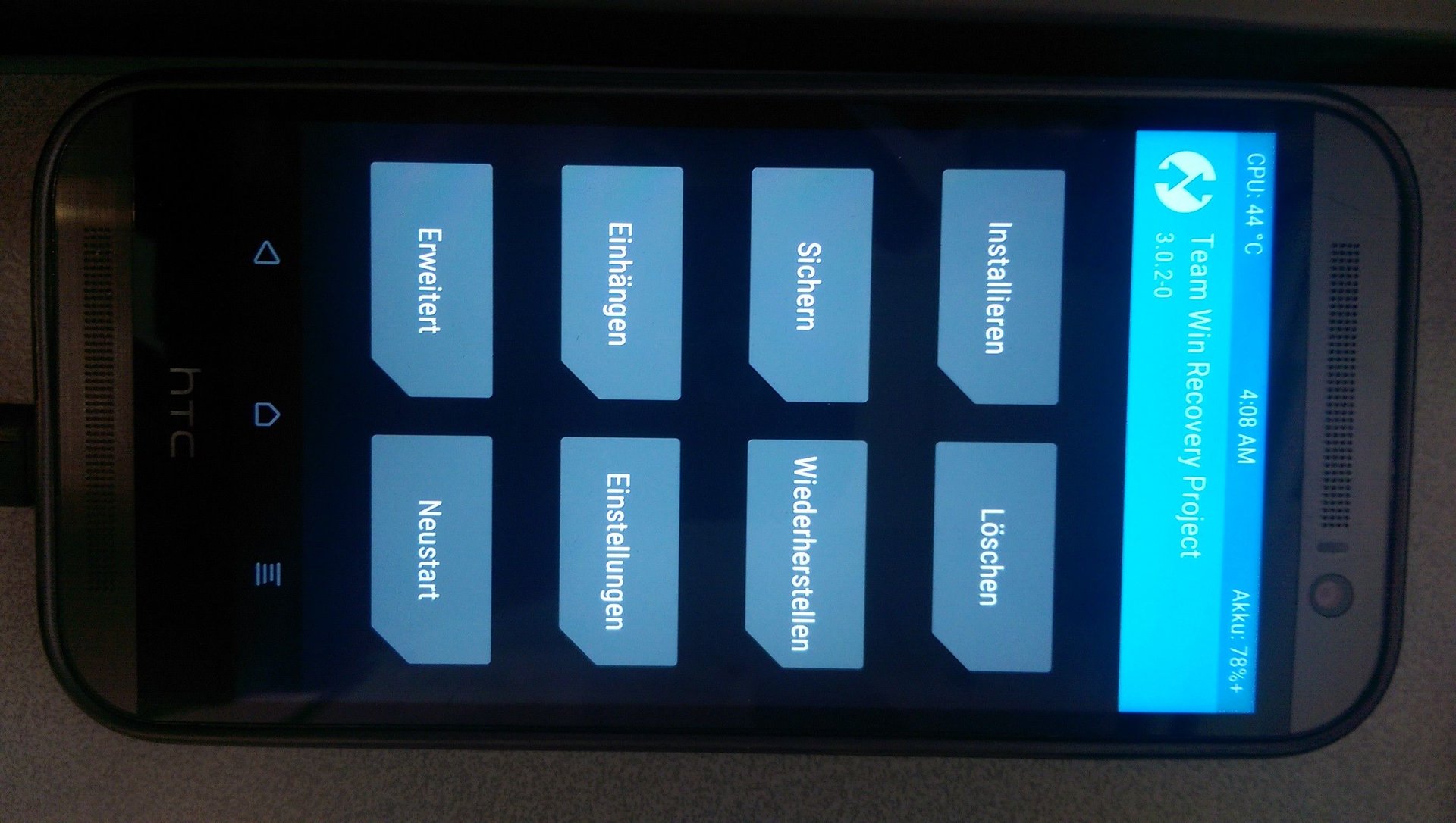

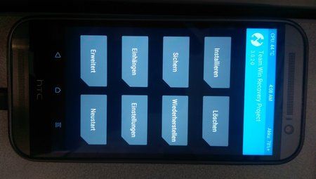

du bist genial! :) das hat tatsächlich funktioniert!
hab den TEAM WIN RECOVERY PROJECT 3.0.2-0 offen (siehe Bild)
und jetzt muss ich was machen ?
Wir machen jetzt zuerst mal ein Backup. Dazu gehst Du auf "Sichern". Da sollten nun Haken bei Boot, System (oder System-Image) und Daten sein. Dann gehst Du auf "Speicher auswählen" und markierst die ext. SD-Karte (die Du hoffentlich hast und die ordentlich freien Speicher hat). Wenn gemacht ist, erstellst Du die Sicherung mit dem Slider "Sicherung erstellen" ganz unten (nach rechts ziehen). Für den Werksrest gehst Du dann im Hauptmenü von TWRP auf "Löschen" und dann gibt es unten einen Slider "Werkseinstellungen herstellen". Den ziehst Du wieder nach rechts und dann sollte ALLES (Einstellungen, Apps, Daten) auf dem Gerät gelöscht sein (ext. SD-Karte bleibt erhalten). Wenn Du noch genügend Speicher auf der SD hast, kannst Du nochmal ein Backup vom "jungfräulichen" System wie oben beschrieben machen. Danach gehst Du wieder in das Hauptmenü von TWRP zurück und dann auf "Neustart" und "System". Nun bootet das Gerät neu (das kann jetzt wieder 5-10 Minuten dauern) und Du kannst es neu einrichten.
