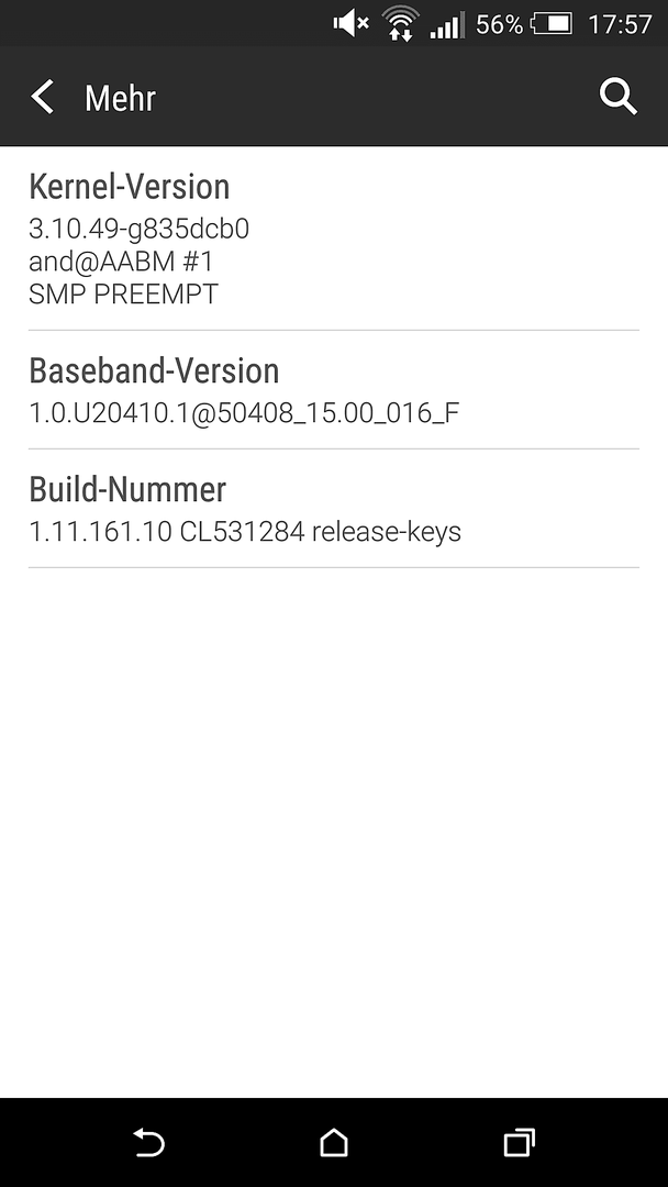

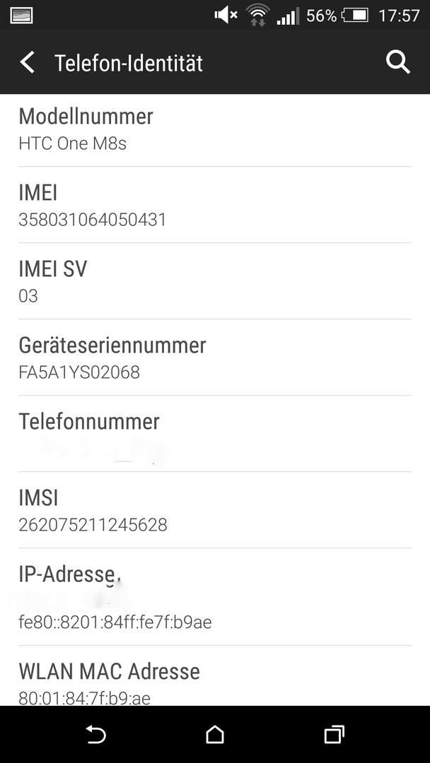

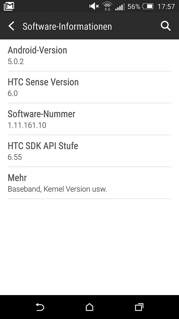

Eine Custom-ROM hast du noch nicht geflashed, oder? Wenn nein, dann sag mir mal, was in den Einstellungen deines Handys für Informationen zum System stehen. Mach am besten ein paar Screenshots und lad sie hier hoch.
Okay ich habe hier ein paar bilder

Nee, Vodafone_UK. Deine Versionsnummer sagt, dass dein Handy aus England kommt ;)
