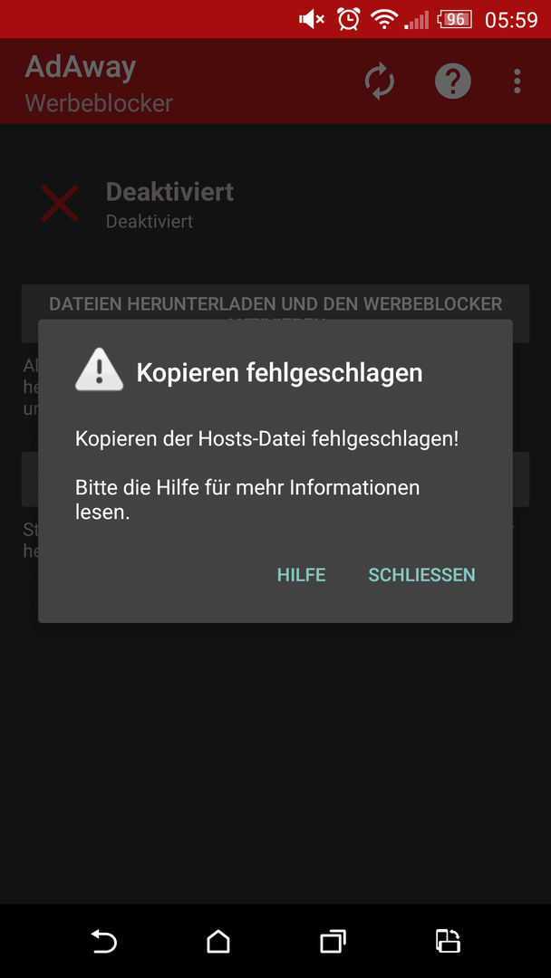

moin,
funzt auf euren m9 AdAway?
Ich bekomme beim erstellen der host die Meldung "kopieren fehlgeschlagen".
kennst ihr eine Lösung oder eine alternative?
funktioniert den Root richtig?
Auf unserem funzt es, es ist aber auch auf S-Off.
Ja root geht...
TitaniumBackup hat zum Beispiel keine Probleme!
s-off bin ich auch... Welches Rom nutzt du? Ich bin auf Viper 3.5
Bin auf stock, kein custom ROM. AdAway habe ich mit F-Droid geladen.
Hi...habe AdAway für mein M9 (gerootet) bei chip als apk runtergeladen und problemlos installiert.Beim Kumpel der kein Root auf sein Smartphone hat,mußte er aus dem Play Store AdAway nehmen...vielleicht hilft es dir ja weiter
Vermutlich hast Du keinen Schreibzugriff aufs System. Ich hab irgendwo gelesen, das auch bei HTC root allein nicht reicht, weil das System schreibgeschützt ist. Erst mit echtem S-Off hat man vollen Schreibzugriff aufs System und somit AdAway die Möglichkeit, die HOSTS-Datei dort zu schreiben.
Korrigiert mich, wenn ich hier falsch liege.
Kannst Du einfach testen, in dem Du etwa Busybox installer lädst. Wenn der sich auch nicht installieren kann, ist das System schreibgeschützt.
Nun geht es plötzlich... Ohne Neustart oder sowas. Sehr komisch.
Hatte das selbe Problem bei AdAway "kopieren fehlgeschlagen".
Ich habe mit dem Dateimanager "Root Explorer" beim Host File (/system/etc/hosts) den Schreibschutz aufgehoben. Anschließend AdAway ausgeführt.
Diesmal arbeitet AdAway wie es soll.
Nach neustart ist der Schreibschutz wieder automatisch gesetzt.
Reaktionen: DanielMode und zwantE
der Tip hat geholfen, mal schauen wie es bei mir nach dem Neustart mit AdAway laeuft :confused:
ich halte die datei "Hosts" im root explorer gedrückt, gehe dann auf die Punkte oben rechts und sage bei schreiben gruppen und andere noch einen haken rein.
adaway kann trotzdem nicht nicht in die host datei schreiben
gleiche Problem nun wieder bei meinem Xperia 5 III mit root
mit der Umstellung in Magisk gings nun wieder...Neustart danach besser machen denke ich
If you're using Magisk root, you need to enable systemless hosts in settings on Magisk Manager.
