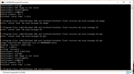

so den bootlader habe ich entsperrt jetzt hängt es aber an einer anderer stelle. setzte mal den screenshot hier drunter vielleicht kannst du mir da ja weiter helfen. danke schonmal!
@schinge
damit hats jetzt auch geklappt danke euch!
