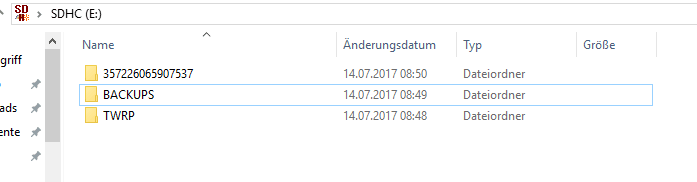

IM Wiederherstellen Ordner findet er das Backup nicht. Muss ich den Ordner nach der Seriennummer oder nach der IMEI bennenen?
[doublepost=1500016555,1500016185][/doublepost]
Struktur sieht wie so aus. Im unterordner 357.... liegen die entpackten dateien (Ohne übergeordneten Stock ... Ordner)

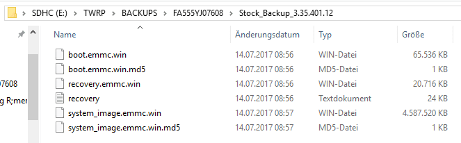

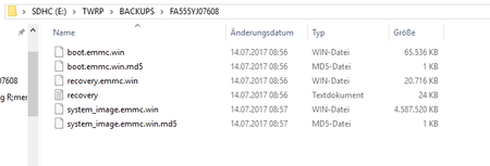

[doublepost=1500017054,1500016831][/doublepost]@moro_92
deine ganze Ordnerstruktur ist auch falsch
als Oberordner kommt TWRP, darin der Ordner BACKUPS , und darin der Ordner der den Name der Serialnummer hat , und in den Ordner mit der Serialnummwer kommt dann das entpackte Backup
[doublepost=1500017182][/doublepost]@moro_92
außerdem han ich geschrieben das du das Backup nur entpacken sollst und nicht das du dann noch jede einzelne Datei aus dem entpackten Ordner auf die SD kopieren sollst
Dann müsste es so passen oder?
Bei dem3 x Löschen von den Daten das Gerät Neustarten oder einfach wieder neu Löschen?
@moro_92
ja so sieht es richtig aus.
wie ich es geschrieben hab und da steht nichts von Neustart was das Löschen betrifft
Neustart erst nachdem das Backup wieder hergestellt wurde
Reaktionen: moro_92
Super danke hat alles geklappt. Es werden gerade die Apps optimiert. Bin echt happy, weil mein One m7 dass ich als ersatzgerät verwendet habe sich heute nacht verabschiedet hat
