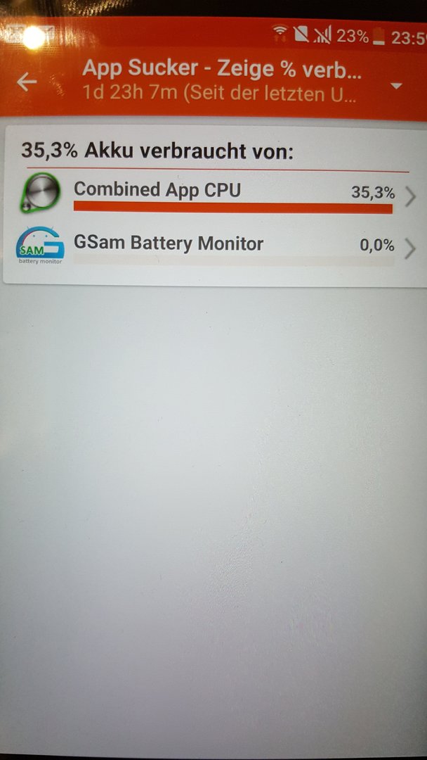

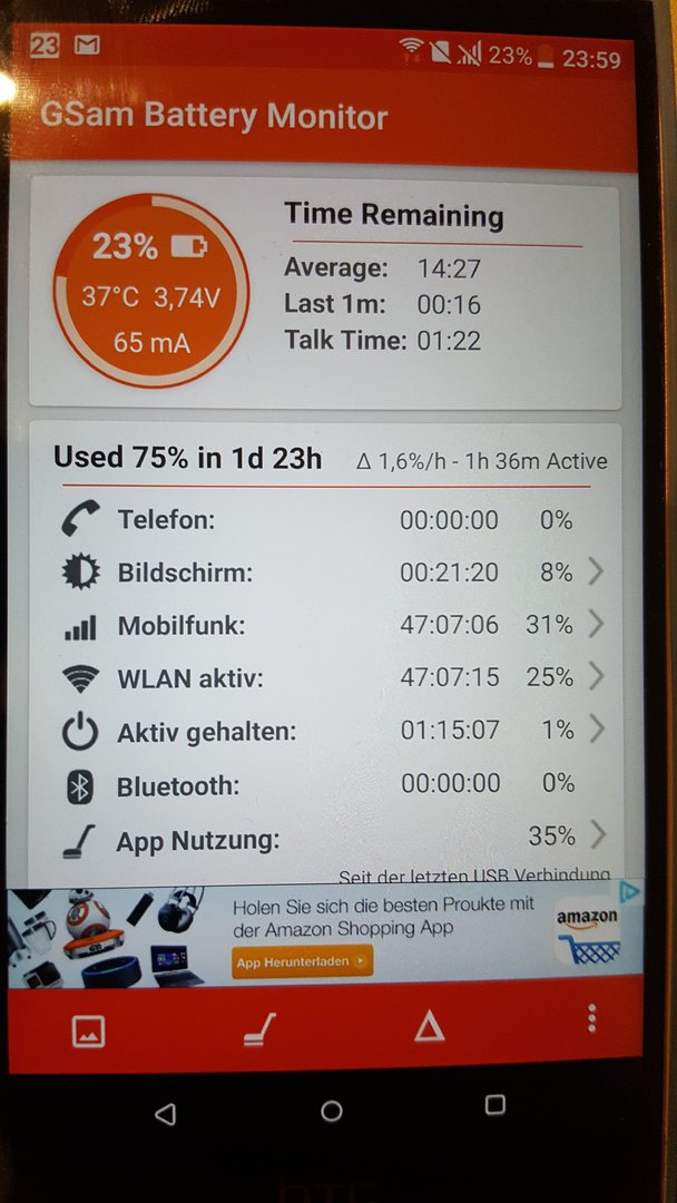

Danke für deine Antwort. Ich habe mal die GSam Battery App heruntergeladen und habe festgestellt, dass ich bei einem frisch resetteten M9 eine Combined APP CPU bei über 50% habe. Also ist der Akkuverbrauch hier meiner Meinung nach sehr hoch. Obwohl alles neu aufgesetzt ist... Ich habe leider aber keine genaueren Daten über diese Verbraucher...
Kannst Du mal nen Screenshot von GSam posten?
Hier bitte.
Und wo ist jetzt das Problem mit der Akkuschwäche? Das Gerät lief 2 Tage ohne Aufladung und hat dabei den Akku gerade mal zu 75% leergenuckelt.
Ist das denn normal dass der Akku innerhalb von zwei Tagen von 100 auf 25% verringert? Das Handy stand einfach rum. Es wurde nicht einmal in die Hand genommen. Es ist ein frisch aufgesetztes Handy. Ist das wirklich normal? Vor dem Update war das meiner Meinung nach nicht so.
Wenn die Anzeige stimmt, gingen z.B. ca. 25% der Akkuladung für die Mobilfunkverbindung drauf. Das Gerät sucht wahrscheinlich auch ohne SIM immer nach einem Netz (wegen Notruf) und sendet dazu mit voller Stärke. Und die Sychronisation mit Google war auch aktiv (GoogleMail-Symbol) was auch die ganze Zeit Energie benötigt. Wahrscheinlich verbrauchte daher auch die WLAN- Verbindung weitere 20% der Akkuladung. Wenn das Gerät also im Flugmodus hingelegt hättest, wäre der Akku nach zwei Tagen wohl noch auf 65-75%. Du kannst im Flugmodus übrigens auch wieder das WLAN anschalten um das Gerät zu nutzen, die Mobilfunkverbindung bleibt trotzdem aus und verbraucht in dem Zeitrum nichts.
