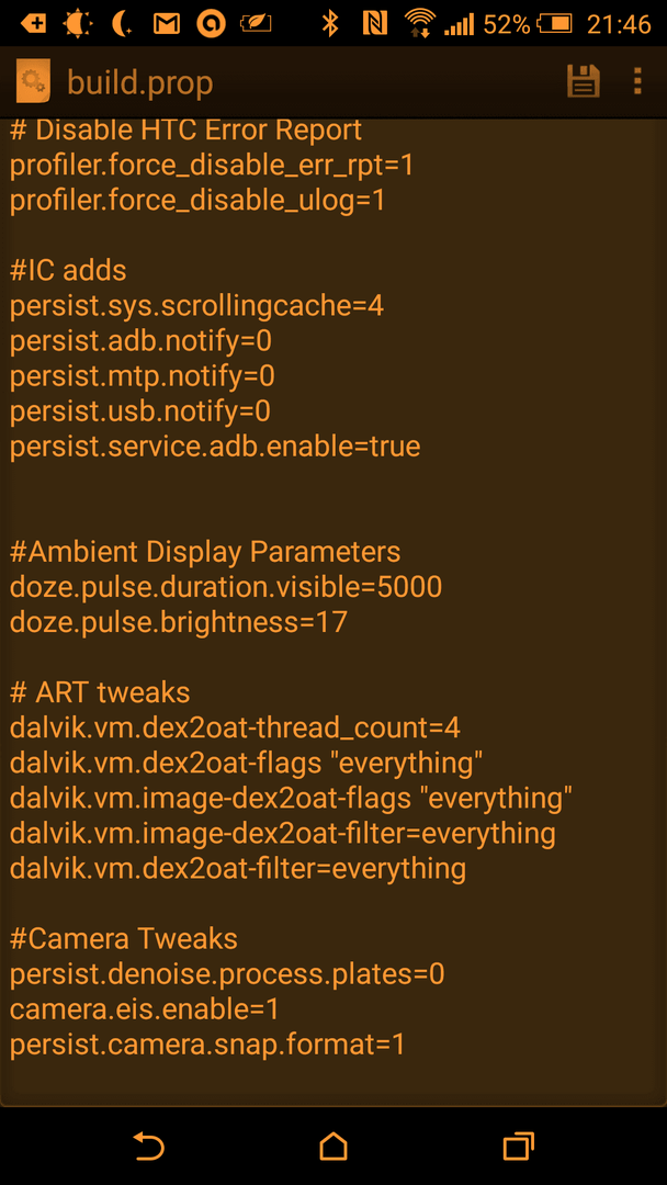

Kannst du mir vll erklären wie man da genau vorgeht für einen leien?
wie der Titel schon sagt ist Root erforderlich.
Nimm einfach den Build Prop Editor aus dem Play Store (Link) und schreibe die drei Zeilen ans Ende.
Dann speichern und neu starten.
MfG
starbase64
