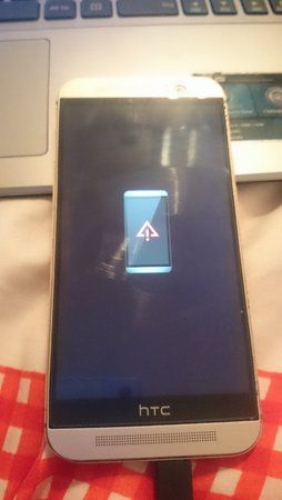

Bei normalen Boot des HTC kommt nur ein Rotes Dreieck mit Ausrufezeichen.

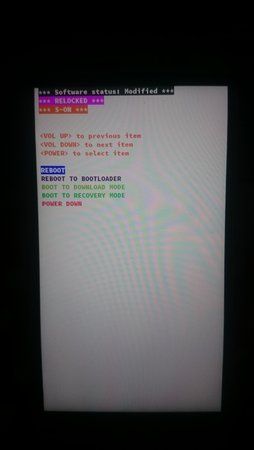

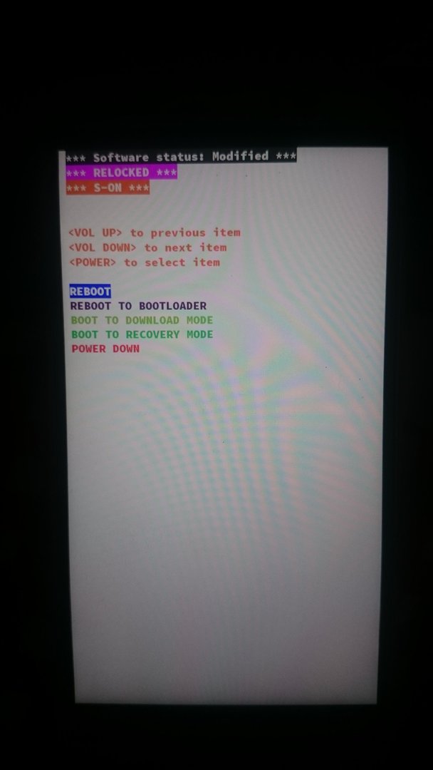

HTC Download Mode:
***RELOCKED***
htc_himuahl PVT S-ON
LK-1.0.0.0000
Radio-01.04-U11440601_71.02.50709G_F
OpenDSP-v29.2.6-00492-M8994_0702
OS-2.10.206.2
Jul 13 2015,20:48:29(576832)
Bootloader:
*** Software Status: Modified ***
*** RELOCKED ***
*** S-ON ***

Danke für den Hinweis. Ich kann die Software nicht starten. Beim Boot kommt nur ein rotes Dreieck mit Ausrufezeichen und danach startet es neu. So geht es dann bis der Akku leer ist.

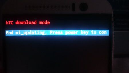

Hallo. Ok download läuft bereits. Wenn es so ist wie bei den anderen RUU die ich versucht habe, wird ein Fail kommen der besagt, dass er mit der downloadzip nichts anfangen kann. Aber ich warte jetzt die 12 Minuten und versuche es dann über dei SD-Karte zu installieren.

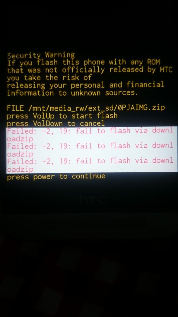

[doublepost=1455275229,1455273305][/doublepost]Habe es jetzt versucht zu flashen, dabei kommt der folgende Fehler:
Failed: -2, 19: Fail to flash via downloadzip
Der Fehler kommt dreimal und dann kann ich nur continue machen, dass sich das Gerät neu startet.
lade mal aus dem gleichen Thread eine O2 Stock Firmware (mindestens 2.10.x) und versuche es damit.
edit: bist du im Download Mod oder Bootloader?

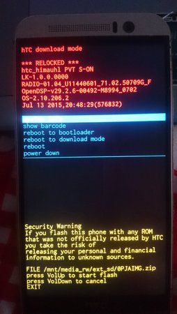

Ich bin im Download Mode. Lediglich da kann ich die .zip Datei direkt updaten lassen. Bootloader passiert nichts wenn ich reingehe. Kann ich das Firmware Update über Fastboot machen? Ich habe kein Recovery Mode um zu installieren.

wenn dein Gerät korrekt am PC erkannt wird, geht es auch via Fastboot.
Schau mal ob dein Gerät erkannt wird mit "fastboot devices", es sollte die Seriennummer angezeigt werden.
Das flashen geht wie folgt (Befehlsfolge):
fastboot oem rebootRUU
fastboot flash zip Firmware_xx.zip
Funktioniert aber nur mit der originalen O2 Firmware, da dein Gerät S-ON ist!

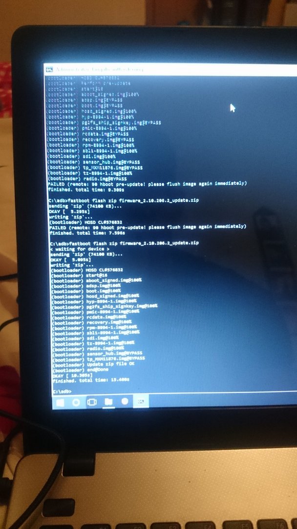

Das habe ich probiert jedoch hat es nichts gebracht. Fehler beim hochfahren mit rotem Dreieck und Ausrufezeichen ist nach wie vor. Recovery Mode wenn ich booten will ebenfalls.

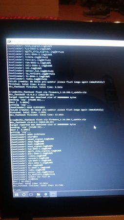

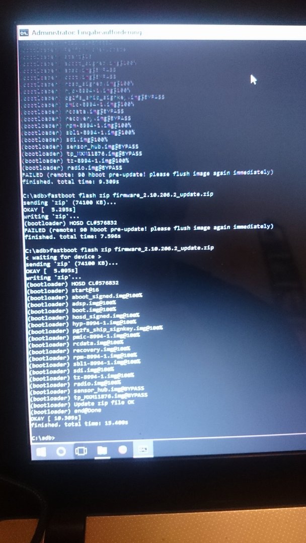

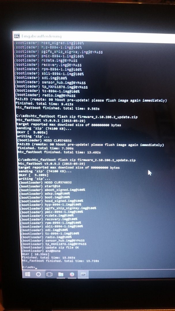

was steht denn in der cmd, nach dem flashen? Kannst du das mal komplett hier rein kopieren.
edit: hast du die aktuelle fastboot.exe? > htc_fastboot.zip (5,04 MB)
edit: hast du die CID mal geändert?
MfG
starbase64
anbei die Bilder der CMD. Hierbei habe ich die aktuelle fastboot.exe benutzt.
Die CID kann ich nur mit S-OFF ändern. Ich habe es versucht, aber laut CMD bringt er mir einen Permissions Error.
Das Bild mit dem Dreieck ist nach dem fastboot flash der firmware. Es steht zwar in der CMD erfolgreich, jedoch bootet es immernoch nicht.
