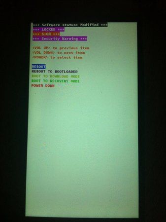

Mein Bootmenu:
*** Software status: Modified *** <--- Warum Modified?!?
*** Locked ***
***S-ON ***
*** Security Warning ***
vol up
vol down
power
Reboot
Reboot to Bootloader
Boot to dowloaded mode
boot to recovery mode
power down
>REBOOT: Wenn ich "REBOOT" drücke lande ich instant im selben Menu.
>Reboot to Bootloader: Das selbe wie bei "REBOOT"
>Boot to Downloaded Mode: Da wird es interessanter:
Es erscheint das HTC logo mittig, oberhalb steht in rot:
Failed to boot to downloaded mode
press xy to back to menu
Unterhalb des HTC logos:
This build is for
development purpose only
Do not distribute outside of HTC
without HTC's written permissions.
Failure to comply may
lead to legal action.
>Boot to recovery Mode: der selbe Mist wie wenn ich das downloaded Mode drücke.
Nur zum besseren Verständniss, ich hab meines Erachtens nach nie etwas "illegales" mit meinem handy angestellt. Das Ding sollte eigentlich Standart sein.
Kann mir hier Jemand helfen?

Kannst du ein Bild vom Bootloader reinstellen? Oder was steht da hinter "OS" für eine Zahl?
Edit: Kannst du im Bootloader einen Factory Reset machen?
Wie gesagt, ich habe keine Ahnung wie das zustande kam... ich hab da nicht gefummelt, nur diese Tastenkombination für dieses Bootmenu um den downloaded mode bzw. recovery mode zu gelangen um es endlich zurückzusetzen... Ich hab da nichts stehen mit OS... Bild liegt bei.

Das Bild von dein Handy zeigt den Bootloader und es sieht für mich so aus das der Speicher vom Handy einen weg hat da du ja nichtmal in den DOWNLOADMODUS kommst und somit läßt sich auch keine Ruu.zip flashen. In so ein Fall bleibt nur das Handy an HTC
einschicken übrig wo HTC dann das Mainboard von dein Handy gegen ein neues austauscht.
