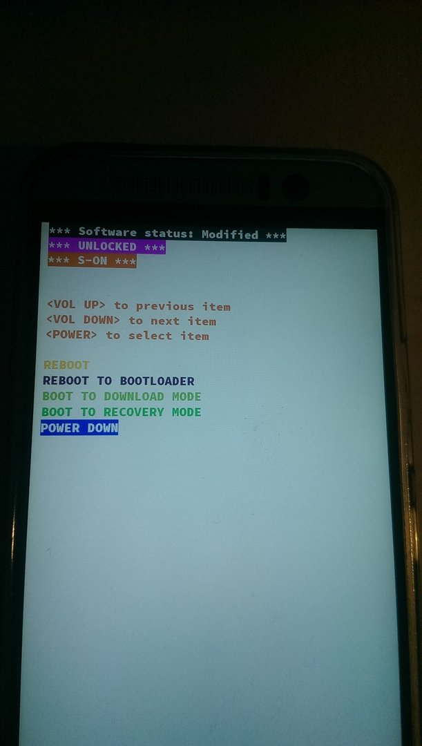

ich hatte auf meinem M9 Viper drauf nun habe ich das Backup, dass ich vor dem rooten und vor der custom rom mit TWRP gemacht habe eingespielt. läuft auch alles eibnwandfrei aber wenn ich in den bootloader gehe steht dort jetzt **software status: modified** es ist S-On und Bootloader ist unlocked.
Welche Schritte muss ich tun, dass ich wieder in Originalzustand komme?

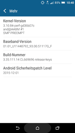

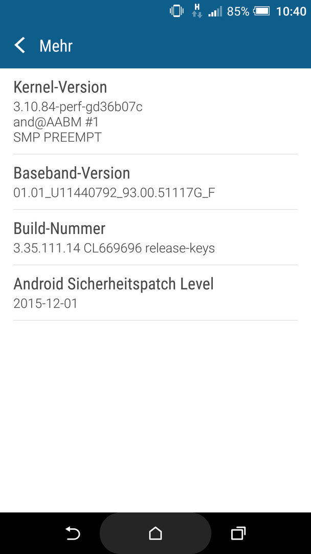

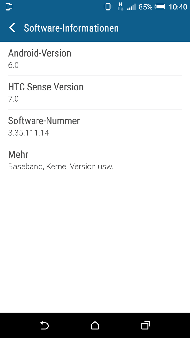

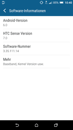

Hier mal 2 screenshots von der Version Bootloader Screenshot mache ich später mit zweitem Handy
Es scheint also ein T-Mobile-Gerät zu sein. Eine Möglichkeit wäre das Einspielen einer RUU.zip. Dabei wird alles auf den Auslieferungszustand gesetzt (Recovery, Firmware, System) und der interne Speicher gelöscht. Der Bootloeader bleibt aber auf "Unlocked", du kannst ihn danach aber auf "Relocked" setzen. Den Originalzustand "Locked" bekommst Du aber nur mit S-OFF (über Sunshine, $25) hin.
Das wäre für das T-Mobile-Branding die folgende zip-Datei: 0PJAIMG_HIMA_UHL_M60_SENSE70_MR_TMO_DE_3.35.111.14_Radio_01.01_U11440792_93.00.51117G_F_release_471774_signed.zip | by Flippy498 for One M9 (MD5-Hash nach dem Download kontrollieren!)

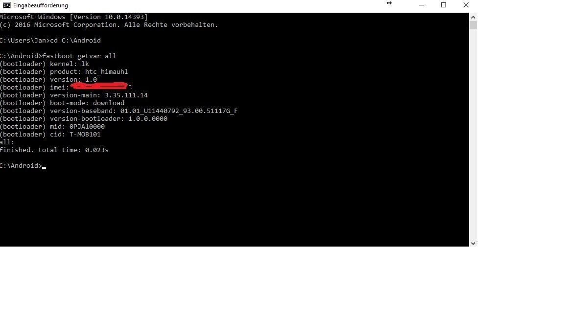

Du hast ja geschrieben, dass Du das Backup vor dem Rooten eingespielt hast, daher müsste es schon vorher ein T-Mobile-Branding gehabt haben. Du kannst aber zur Sicherheit noch mal in den Fastboot-Modus und gibt dann am Rechner "fastboot getvar all". Den Output kannst Du ja mal hier posten.
Reaktionen: Janideluxe
Ja das Backup hab ich direkt nach dem flashen des Recovery's gemacht... Hier mal das Bild eindeutig unten bei cid steht auch T-MOB101. Dann hat mir Amazon ein Tmobile Gerät verkauft? sehr seltsam

War es direkt von Amazon (also Verkauf UND Versand durch Amazon) oder über einen Amazon-Händler, der von Amazon versenden lässt?
Wie dem auch sei, es ist ein T-Mobile-Gerät. Das "Software Status: Modified" bekommst Du wahrscheinlich wie oben beschrieben weg.

Ja direkt von Amazon.. Ich habe deine RUU.zip geflasht wie beschrieben und habe mein Bootloader auf Relocked gesetzt, der Status Software modified steht aber immer noch im Bootloader Modus
Geh noch mal ins Recovery. Kommt dann TWRP oder das Stock-Recovery (falls das Dreieck mit Ausrufezeichen kommt, einfach Power gedrückt halten und kurz die lauter-Taste drücken -> dann sollte ein Text-Menü erscheinen)?
ACHTUNG! wenn Du die RUU.zip noch auf der Karte hast, wirst Du wieder gefragt ob sie installiert werden soll!
Es kommt die rote Triangel und wenn ich dann Power Volume Up drücke bin ich im Stock Recovery
Edit: habe gerade die RUU nochmal geflasht gleiches Spiel wieder Software modified. Komisch ist außerdem, dass er 2-3 mal probiert die RUU zu flashen und immer wieder neu startet und ich immer wieder Volume up key drücken muss, bis er es dann sauber durchinstalliert.
