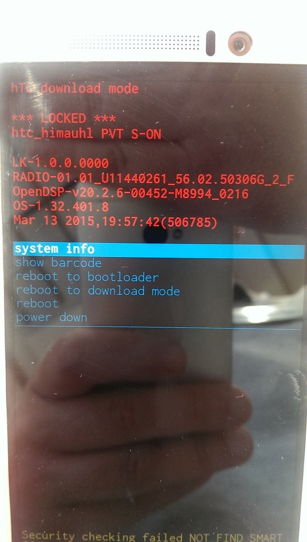

Das was auf dem Bild ist, zeigt das Handy im Downloadmodus an. Vielleicht kann ja jemand was damit anfangen :)

So, hab mal fastboot installiert und bekomme folgendes angezeigt.
Dann scheint die Demo-Version tatsächlich eine andere CID zu haben.
Dein Handy hat die CID "HTC__002", die "normale" wäre allerdings "HTC__102".
Leider benötigst du zum ändern der CID S-Off. Dann lässt sie sich aber ganz leicht ändern in z.B. die SuperCID.
Gruß ferchi
PS: Ich entferne dein Bild wieder, da es deine IMEI enthält;)
