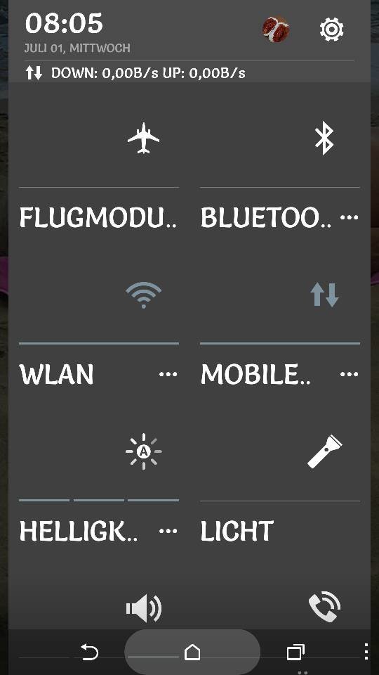

Keiner ne Idee woran das liegen könnte mit den Themes
Habe das Problem, dass meine EQS sehr groß dargestellt werden... Änderungen von Venomtweaks sind nicht wirksam...
Habe Rom und Firmware alles aktuell...
Wer kann helfen?
hast du Sense Startseite im Playstore aktualisiert? Falls ja, dann mal das letzte Update entfernen.
Reaktionen: Katschmarek
Ne, habe ich nicht, kann es von da nur deinstallieren...
So, habe es jetzt behoben...ich bin bei Einstellungen in personalisieren gegangen und habe in einfachen luncher gewechselt und wieder zurück, da war es weg...
