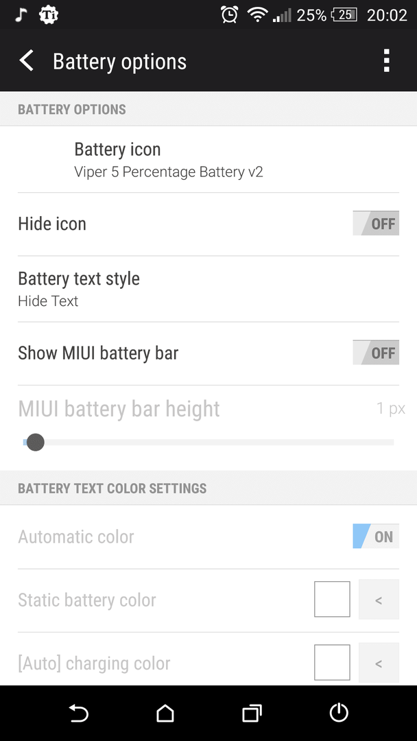

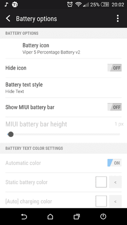

könnt ihr in den Tweaks den Text der Batterieanzeige ausblenden?
Bei mir funktioniert es ihr obwohl die Option auf "hide" steht. Wenn ich dort was anderes auswähle, dann steht der Ladezustand 2x dort.
Du musst auch die Stock Prozent Anzeige deaktivieren:
Einstellungen -> Power -> Akkustand anzeigen

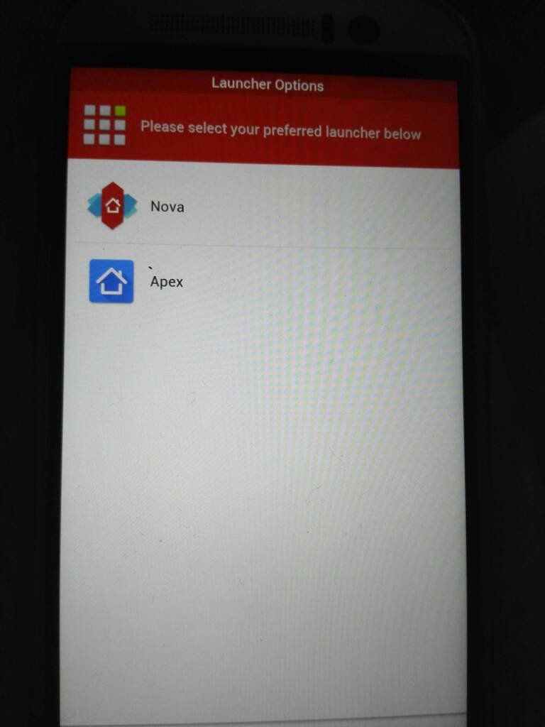

Bei mir gibts nur die Launcher
Dann hast du desense ausgewählt

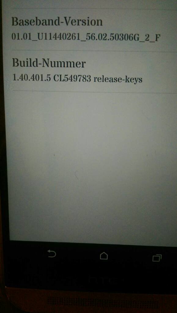

Ist das der rischtige basband Version für 2.1.0
Das ist die Version, auf die das ROM basiert.
Und laut baseband, hast du noch die 1.32 Firmware.
Welche Firmware du hast, siehst du im Download Modus.
PS.
Wenn du diese nicht manuell aktualisiert hast, dann hast du die 1.32'er Firmware.
Um die 1.40'er Firmware zu flashen, wird s-off benötigt.

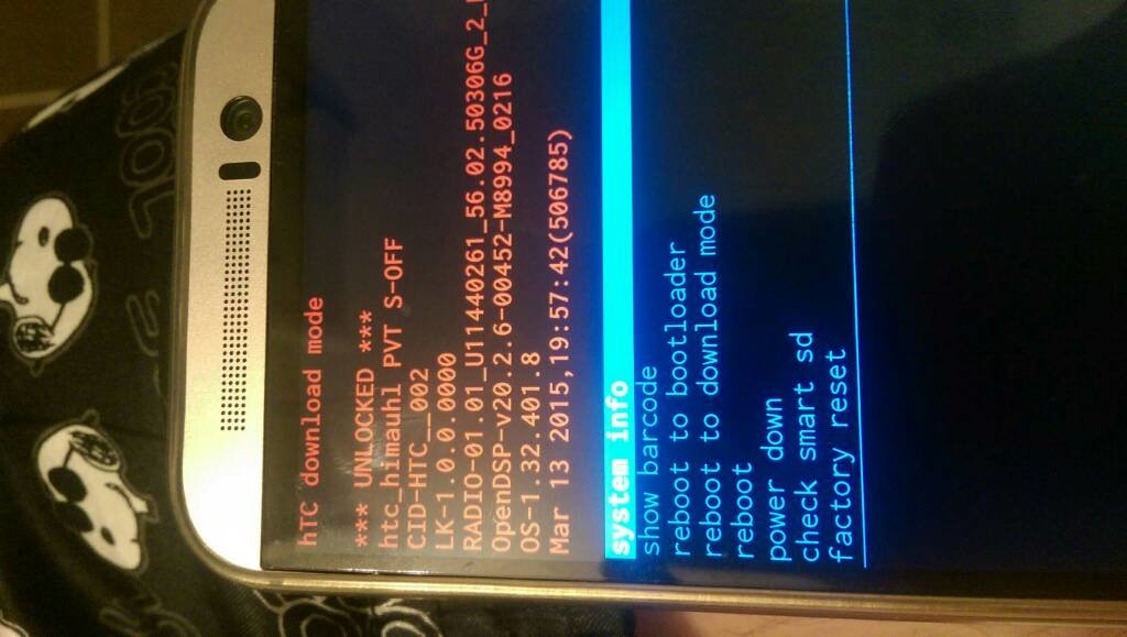

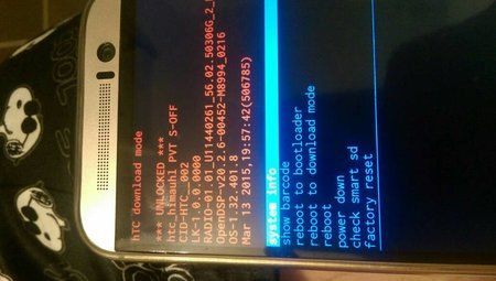

Bei mir steht das also ist meins offen richtig
Habe das Handy selber nicht gemacht so gekauft
