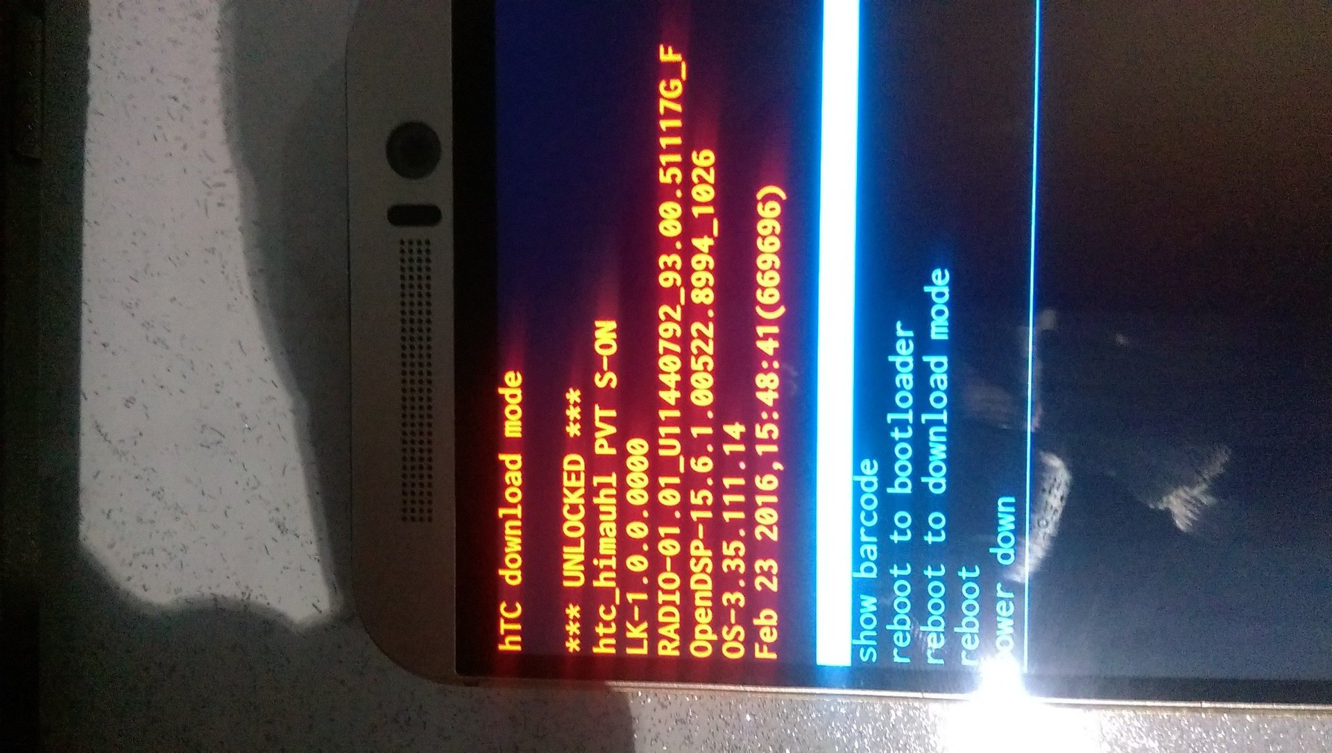

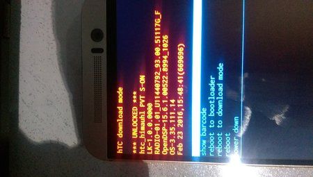

Hey Leute,hab bei meinem M9 ein Root durchgeführt..Unlocked per Htcdev usw..
Nun folgendes..
Unlocked
S-on
Anscheinend ist nur TWRP installiert

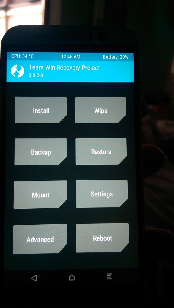

Handy startete eine Zeit alle 20sec von neu,mittlerweilen geht es nur noch in den twrp..erreichbar per pc nur noch per twrp..wobei in cmd nur adb devices greift,adb fastboot bootloader etc nicht greift
Im recovery modus oder download modus kein ansprechen möglich
Was kann ich tun,bitte helft mir..
Gruß Patrick

Da Du das Gerät entsperrt und ein Custom-Recovery aufgespielt hast, habe ich Deinen Thread mal in das richtige Unterforum (Root / Custom-ROMs / Modding für HTC One M9) verschoben.
Nun zu deinem Problem: Welche SuperSU-Version hast Du denn zum Rooten verwendet? Bei Marshmallow und dem M9 läuft nämlich nur die Beta-2.65 richtig rund. Andere Beta-Versionen oder die Version die TWRP automatisch installieren will, machen oft solche Probleme.
Und hast Du vor dem Einspielen von SuperSU ein Backup erstellt?

Eine Möglichkeit besteht darin, dass Du ein TWRP-Backup für ein T-Mobile-Gerät mit der Version 3.35.111.14 besorgst. Leider haben wir hier im Forum noch keines ([Sammlung]Backups/Firmwares/Recoverys/RUU's/OTA's für das HTC One M9). Dann musst Du die die entpackten Einzeldateien auf deine SD-Karte im Verzeichnis TWRP/BACKUPS/<Seriennummer deines M9, also z.B. HT...> ablegen. Danach musst Du im Recovery
die Systempartion als "read-only" mounten und kannst das Backup auswählen und wiederherstellen. Danach sollte dein Gerät wieder so sein, wie vor dem Rooten.

Das machst Du in TWRP im Mount-Menü. Du musst übrigens den ganzen entpackten Ordner mit den Einzeldateien in das Verzeichnis kopieren, also hast Du am Schluß z.B. den folgenden Pfad zur Datei system_image.emmc.win:
/TWRP/BACKUPS/FA45MYJ04567/Stock_Backup_3.35.111.14/system_image.emmc.win
FA45MYJ04567 = Deine Seriennummer findest Du z.B. auf der Verpackung des M9
Stock_Backup_3.35.111.14 = Name des entpackten Ordners
