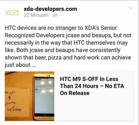

Gerade auf FB gefunden.....

War klar, dass die des recht schnell schaffen. Ich glaube nur, dass es noch gut dauern wird, bis Sunshine serienreif ist.
Aktuelle Version unterstützt M9!
