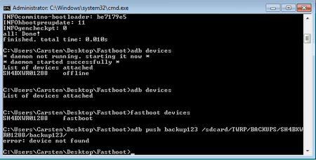

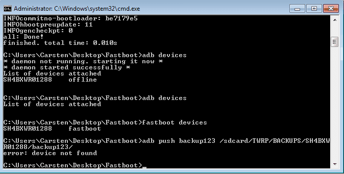

Wenn ich das Backup wiederherstellen möchte, kommt als Fehler
error: device not found
Als Code hab ich den benutzt:
adb push backup123 /sdcard/TWRP/BACKUPS/SH4BXWR01288/backup123/
kann dein Handy also nicht finden wegen Treiber
dann machs doch ganz einfach, tut den gezippten Ordner in den Ordner SH..... kopieren und dann geh nochmal in die TWRP rein und geh dort auf Restore und wählst dort einfach den Ordner 2.19.401.1 aus ;)
