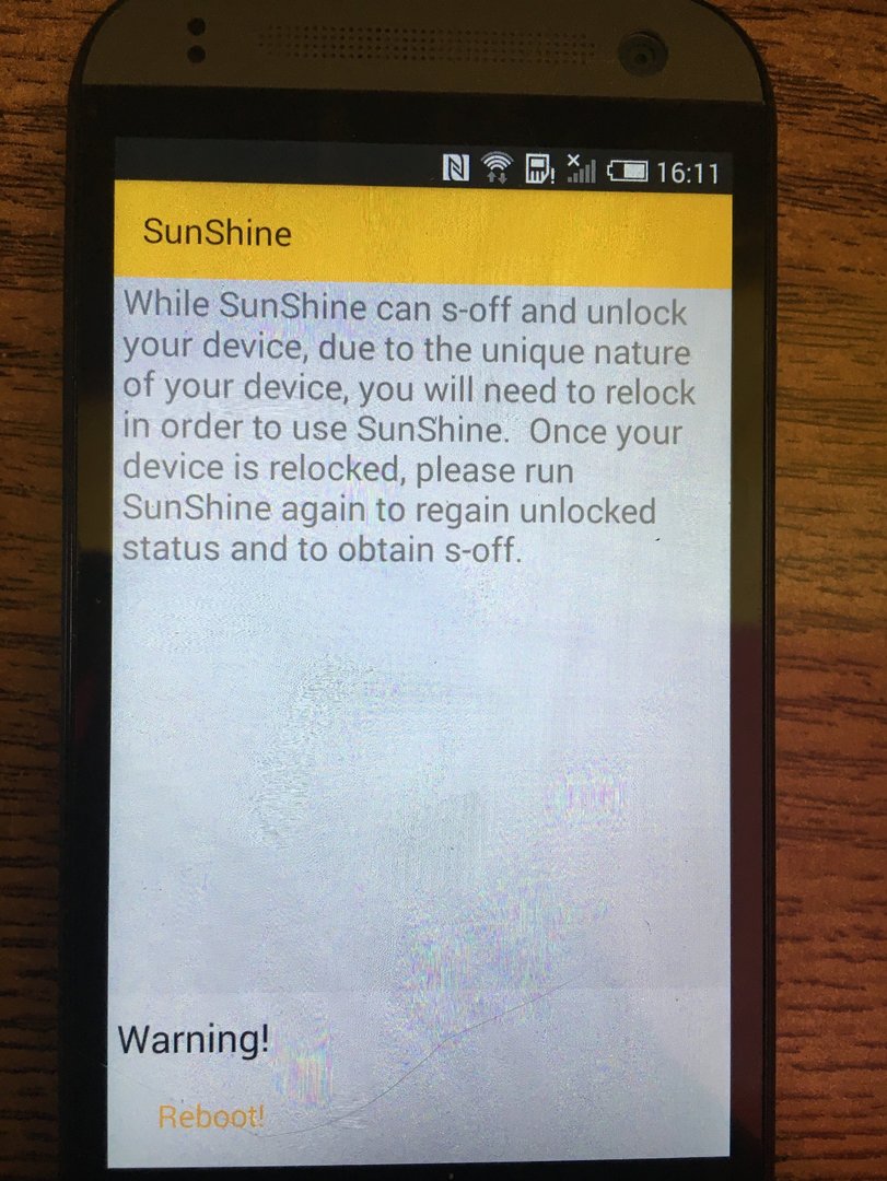

[doublepost=1455462769,1455462549][/doublepost]so und es ist scheinbar egal wie oft ich das handy neustarte. es bleibt s-on ohne fehler meldung, nix

dann stell doch mit TWRP dein Backup wieder her und mach nen Neustart. Danach schaltest du dein Handy wieder aus und bringst es in den Fastbootmodus und flasht dir die originale Recovery und machst nenn neustart. und tust dein Bootloader wieder RELOCKEN. wenn du an dein Handy dann alles wieder eingerichtet hast installiert du dir die App Sunshine s-Off und läßt sie durchlaufen . und am ende bist du s-off. so einfach wars bei mir zumindest
DER BOOTLOADER MUSS GESPERRT SEIN FÜR SUNSHINE
FÜR SUNSHINE MUSS DAS HANDY SO STOCK WIE MÖGLICH SEIN.
nix mit Handy Spezialedition, ...sondern einfach nur mal richtig lesen ;);)
ahhhhh ok, das der bootloader zu sein muss war mir neu. danke dann werd ich das jetzt mal machen, danke noch mal für die info
