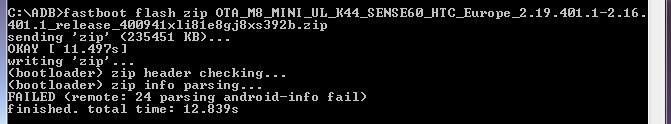

Also nochmal jetzt ein Stock geflasht das update vom OTA funzt immer noch nicht :confused2:
Wenn ich es über WLAN lade und dann installieren möchte lande ich im TWRP, wenn ich es auswähle kommt eine Fehlermeldung!
Wenn ich dann mit dem Fastboot oem rebootRUU und dort das OTA flashen möchte kommt diese Meldung siehe anhang.
Jemand noch eine Idee?

@[URL="https://www.android-hilfe.de/forum/root-custom-roms-modding-fuer-htc-one-mini-2.1827/htc-one-mini-2-recovery.576244-page-4.html[/URL]
heisst das wenn ich die recovery.img aus dem OTA flashe, daß ich dann das OTA fahren kann?
wollte vermeiden einen Briefbeschwerer zu Basteln :)
lg Luke
