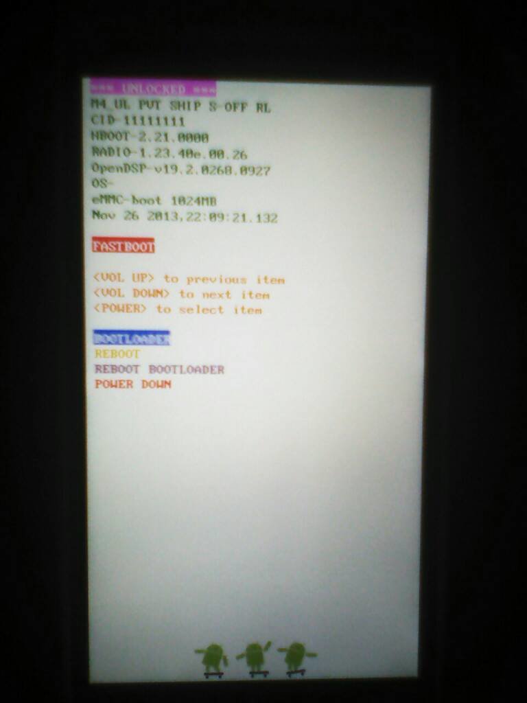

Das Problem hatte ich auch damals...
Das no OS entsteht dadurch, wenn man das system einen Wipe verpasst und dann das Handy einmal ohne ROM/System in den Bootloader schickt...
Allerdings steht bei mir seid dem Vorfall damals nichts mehr im Bootloader unter OS. Es ist komplett leer :D
Wie ich das wieder da rein bekomme keine Ahnung..hängt wohl irgendwie mit S-Off zusammen...Stört mich aber auch nicht :D
