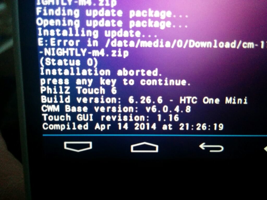

Hi. Hab ein Problem.... Habe auf das mini meiner Freundin CM 11 in der snapshot Version vom 06.05.14 geflashed. Als Recovery hab ich Philz Touch 6.26.6 drauf. Leider kann ich seit dem flash kein update machen. Weder als automatisches update noch aus dem Recovery raus. Fehler status 0. Screen ist angehängt. Hoffe, es kann mir jemand helfen.. :)

Installier mal die twrp 2.7 für das One Mini dann sollte es per recovery gehen

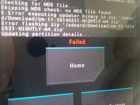

Hi. Hab jetzt TWRP drauf, hat geklappt, vielen Dank. Flashen funktioniert leider immer noch nicht. Ich hänge mal wieder nen Screenshot an... :(
Gesendet von meinem Nexus 5 mit der Android-Hilfe.de App

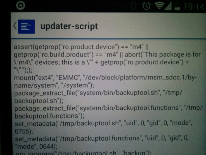

öffne mal die rom am PC mit winrar o.ä. dann gehst du in den Ordner META-INF und dann immer auf denn folgenden ordner klicken:com -> android -> google -> android
da findest du eine update-script datei findest und öffnest die mit notepad++ und dann steht ganz oben sowas ungefähr :assert(getprop("ro.product.device") == "m4" || getprop("ro.build.product") == "m4" || abort("This package is for \"m4\" devices; this is a \"" + getprop("ro.product.device") + "\"."););
mount("ext4", "EMMC", "/dev/block/platform/msm_sdcc.1/by-name/system", "/system");
wenn nicht dann kopier das in die ersten 2 zeilen das hat bei mir geholfen
Steht alles da... Jemand ne andere Idee??
dann weiß ich auch nicht mehr weiter
