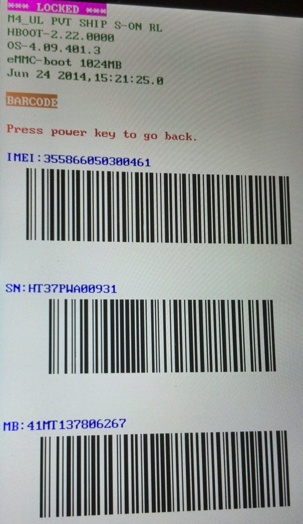

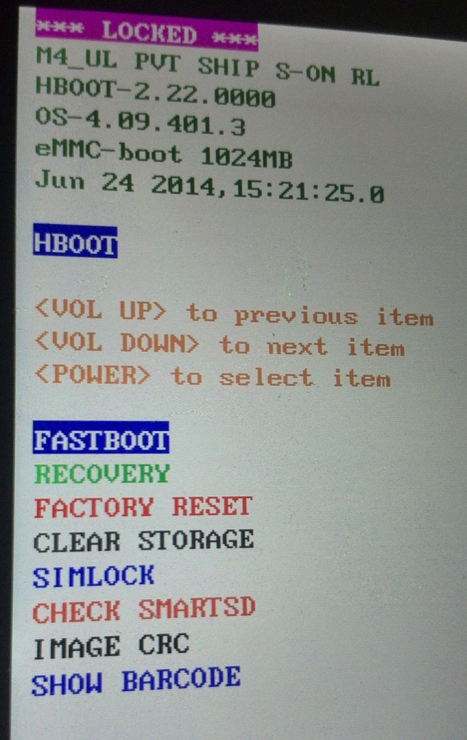

Im Bootloader / Fastboot Fenster stehen folgende Angaben
LOCKED
M4_ULPVT SHIP S-OM RL
HBOOT-2.22.0000
OS-4.09401.3
eMMC-boot 1024MB
Jun 24 2014, 15:21:25.0
HBOOT
die üblichen Befehle (vor, zurück + raus) , darauf kann ich allerdings nicht zugreifen
FASTBOOT
RECOVERY
FACTORY RESET
CLEAR STORAGE
SIMLOCK
IMAGE CRC
SHOW BARCODE

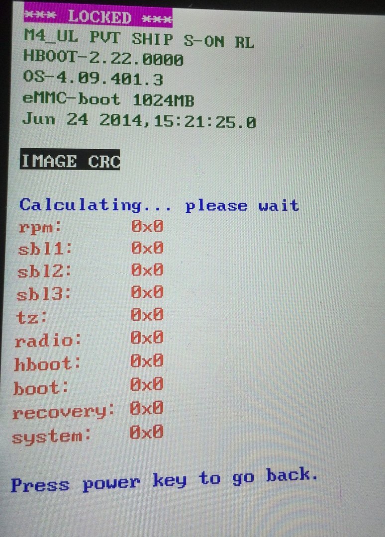

Mit Ausnahme von Image CRC (dort zeigen alle darin aufgelisteten Positionen 0:0 an) sowie Show Barcode (dort kann ich IMEI, Ser.Nr. und MB auslesen) lande ich nach entsprechendem Drücken nur wieder sofort auf dem Startbildschirm.

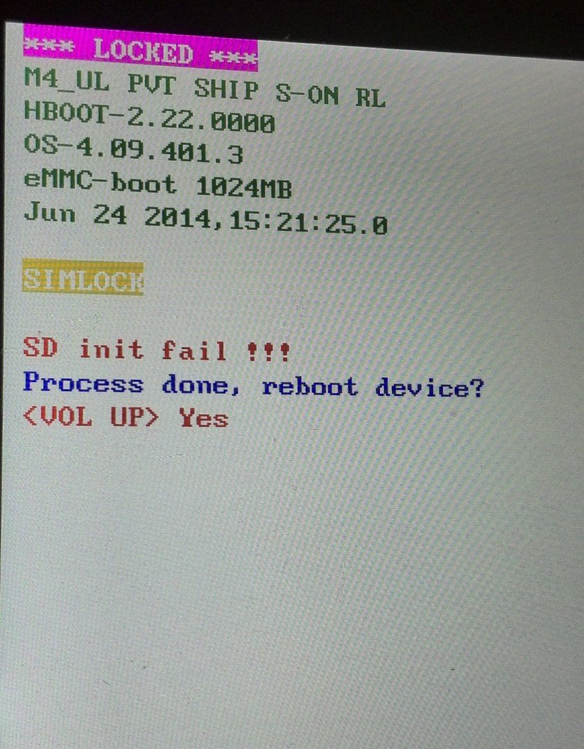

Hallo ferchi,
liebe Forumsmitglieder,
nachträglich zu meinem Beitrag noch ein Foto meines Startbildschirms. Vielleicht trägt das zur weiteren Hilfe bei.
Gruss
hawisch55

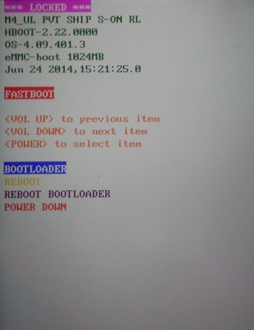

hallo ferchi,
vielen Dank für deine Rückmeldung.
Habe die genannte Firmware runtergeladen und - leider auch wieder erfolglos - versucht, sie zu flashen.
Zu deiner Nachfrage:

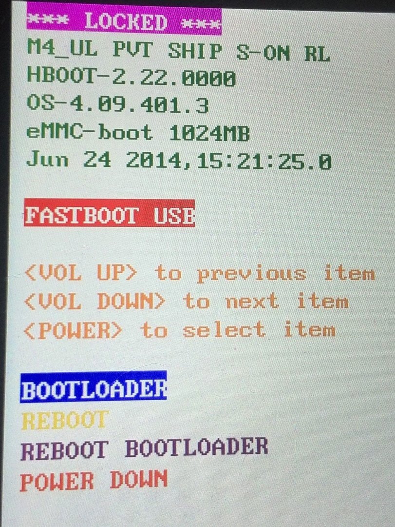

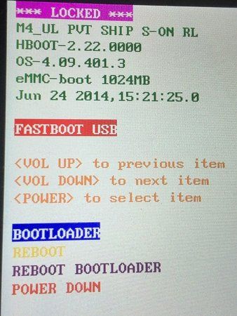

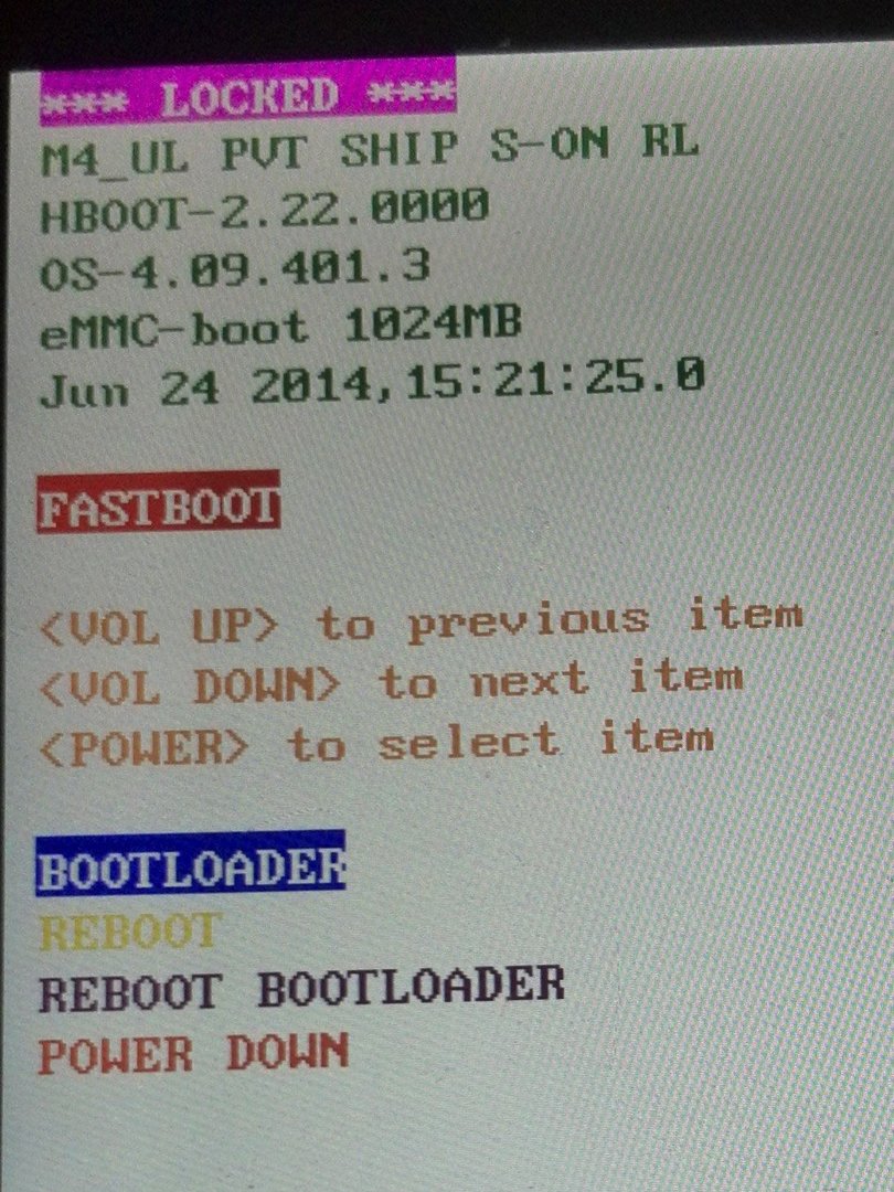

Nein, es erscheint nicht HTC auf schwarzem Bildschirm.
Hier die genaue Schilderung des Anzeigezustandes meines HTC. Wenn ich es einschalte. erscheint auf meinem One ausschließlich folgender Bildschirm (siehe Foto 1). in diesem Zustand befinde ich mich nur im Bootloaderbereich. Darin kann ich mit den Lautstärketasten nur zwischen Reboot, Reboot Bootloader oder PowerDown wechseln.
Beim Drücken auf Reboot oder Reboot Bootloader geht das One kurz aus und landet anschliessend wieder im vorgenanten Startbildmodus.
Drücke ich im Startbildmodus die Powertaste, ändert sich der Bildschirm wie folgt (siehe Foto 2).
In diesem Modus kann ich mit den Lautstärketasten zwischen allen unter Fastboot aufgeführten Positionen wechseln. Bei Druck auf Recovery, Factory Reset, Clear Storage und Check SmartSD lande ich wieder im Startbildschirm (Foto 1). Bei Druck auf Simlock siehe Foto 3, bei Image CRC siehe Foto 4, bei Show Barcode siehe Foto 5.
Mit erneutem Druck der Powertaste komme ich nur wieder zurück zum Ausgangsbildschirm (Foto 1).
Schliesse ich das One sodann per USB am PC an, wird mir im Startbildschirm der Wechsel von Fastboot in Fastboot USB (Foto 6) angezeigt. Im Fastboot USB Zustand taucht das One auch im Gerätemanager unter Android USB Devices als My THC auf, unter tragbare Geräte taucht es allerdings nicht auf.
Im genannten Fastboot USB Modus habe ich dann per adb meine hier geschilderten Flashversuche sowie die in Beitrag 12 erwähnte exe. Ausführung erfolglos ausprobiert.
Was nun ???

Ich habe das gleiche Problem. Auch bei mir erscheint nach einem rebootRUU KEIN HTC auf schwarzem Grund und auch ich kann keine der genannten Dateien flashen.
Bei mir steht ebenfalls FAILED (remote not allowed).
Auch mein Bootloader lässt sich über HTCDev nicht entsperren.
