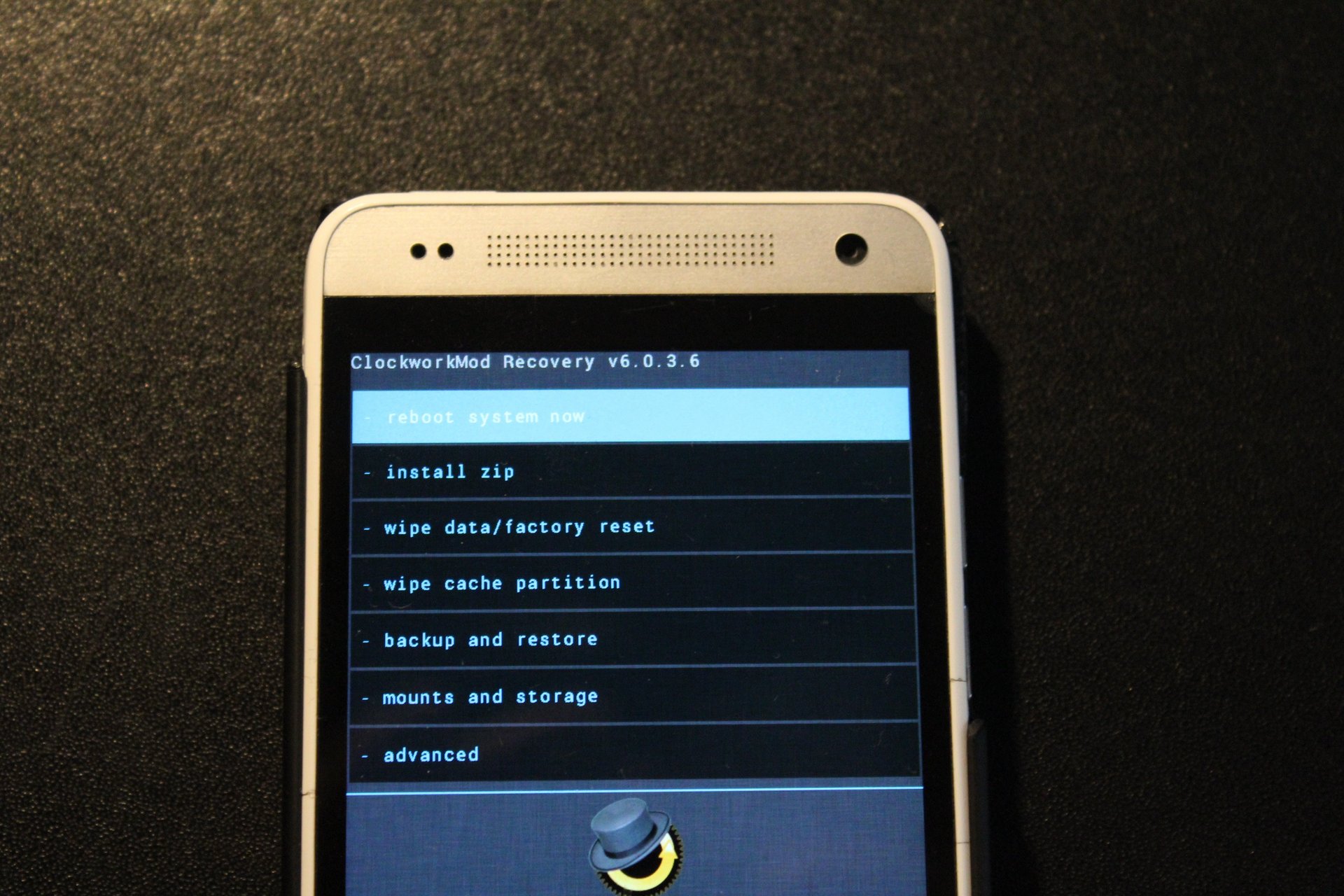

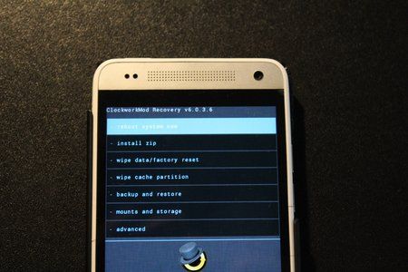

Zuerst kommt dieses Verzeichnis:

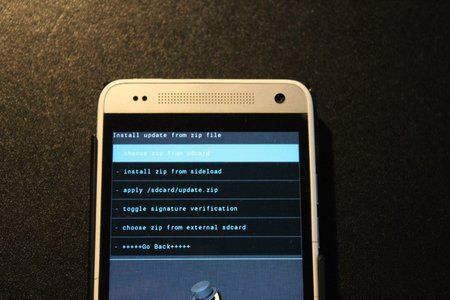

Dann gehe ich auf "install zip" und komme zu diesem:

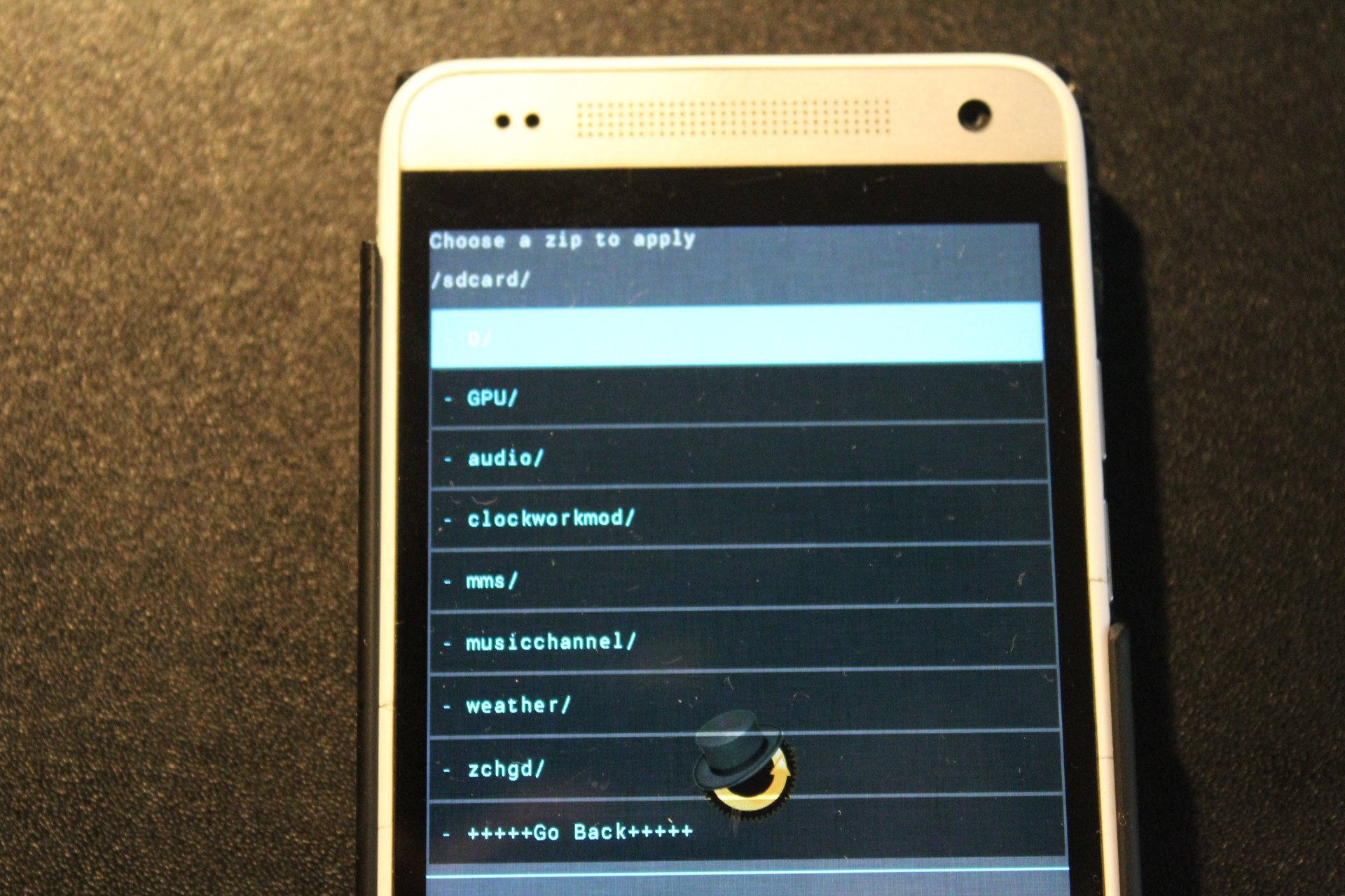

dann gehe ich auf "install zip from sdcard" und lande in diesem welches gar nichts mit dem Verzechnis welches ich im Windows Explorer sehe gemeinsam hat. Die anderen Verzeichnisse bin ich auch durchgegangen und kann da nichts finden :/

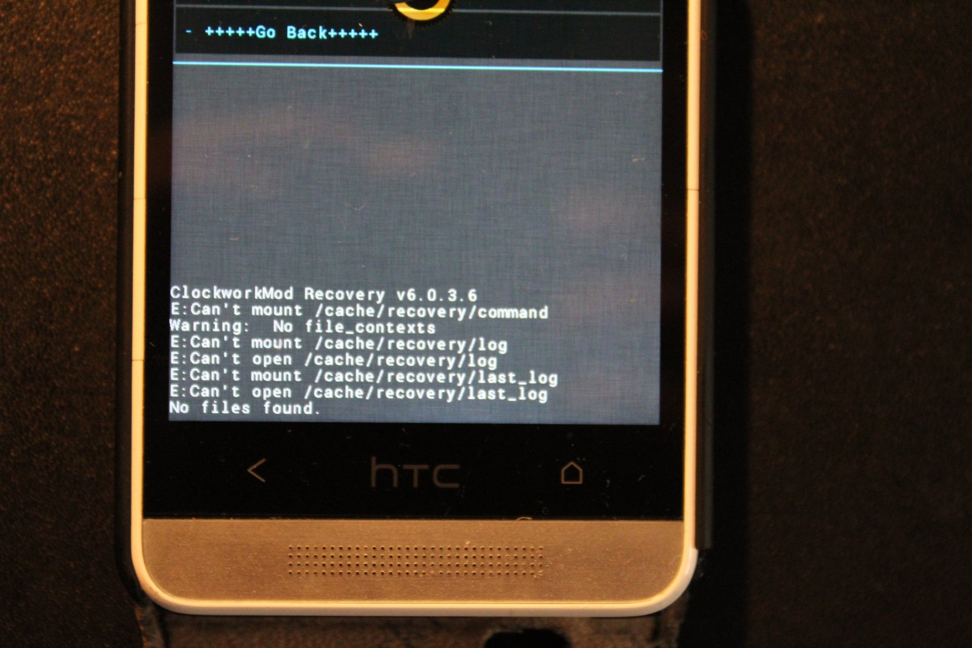

Unten ist noch ein log, den hab ich auch mal abfotografiert:
Das vorletzte Bild soll aber der Inhalt deines SD Speichers sein. Und diese Ordner findest du im ES nicht? Hast du eine externe SD-Karte?
Die Ordner die da angezeigt werden finde ich im ES nicht :( Und nein ich habe keine externe SD-Karte (Geht bei one mini meines Wissens gar nicht)
Sieht irgendwie aus als ob CWM mit der Partitionierung nicht klar kommt. Hast du die aktuelleste Version? Vielleicht auch mal TWRP versuchen...
