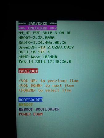

habe ein schwarzes HTC One Mini mit Telekom Branding.
Nun wollte ich das Mini rooten.
1. Bootloader gemäß Anleitung erfolgreich entsperrt.
2. ClockWorkmod Touc Recovery 6.0.3.6 per Fastboot installiert.
3. Habe VERSUCHT die superuser.zip zu installieren, die Datei habe ich ins Hauptverzeichnis des Minis kopiert.
Bin ann anschließend ins Recovery und wollte den Befehl "install zip from SD Card" ausführen. Die .zip wurde allerdings nicht vom Recovery angezeigt.
Stattdessen kam folgende Meldung:
E: Can´t mount /cache/recovery/comand
E: Can´t mount /cache/recovery/log
E: Can´t open /cache/recovery/log
E: Can´t mount /cache/recovery/last_log
E: Can´t open /cache/recovery/last_log
Danach kam mein Fehler...
Habe die Cache-Parition formatiert und einen Data Wipe gemacht.

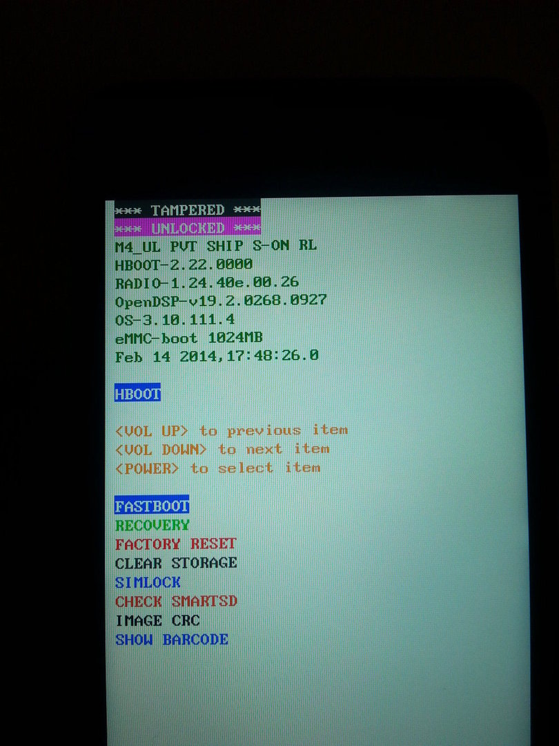

Kann jetzt nicht mehr ins Recovery starten, in den Bootloader komme ich noch.
Wenn ich das Mini normal booten lasse, bleibt es beim HTC Logo hängen.
Ich habe leider zu meiner Schandtat keine Sicherung der Telekom Stock Rom bzw. auch kein Nandroid-Backup gemacht.
Die Software Version lautet 3.10.111.4 und die CustomerID TMOB101.
Bitte helft mir weiter, suche schon seit einer halben Ewigkeit, finde jedoch keinen Anhaltspunkt.

Hallo Peet,
gehe am besten nochmal alle schritte durch und flashe die recovery erneut.
Laut deiner aussage könnte es sein das du dein system formatiert hast d.h. das du kein os (Betriebssystem) mehr auf deinem Handy hast!
danke, habe es soweit jetzt mit einem Telekom Nandroid Backup zum Leben erweckt, mit vorherigem TWRP Flash.
Momentan ist die 4.4.2 installiert.
Habe ich eine Chance dass ich eine RUU flashen, kann bzw. ein Stock Recovery, dass alles komplett wieder sauber, und unverbastelt ist?
Das Mini läuft soweit jetzt wieder.
Leider habe ich noch ein Problem mit der SUPERSU App.
Egal wie ich es versuche, die SuperSU app bleibt nach dem deinstallieren immer erhalten.
Habe schon sämtliche unroot apps verwendet, manuell das Rootverzeichnis entfernt.
Könnt ihr mir bitte nochmal weiterhelfen?
Flash doch einfach mal die stock ROM ohne root. Dann machst du ein wipe von dem cache dalvic-cache oder dev und machst im recovery mount>system das mount weg. Also unmount system.
Woher bekomme ich die Stock ROM?
Habe im Moment das Stock Recovery drauf.
