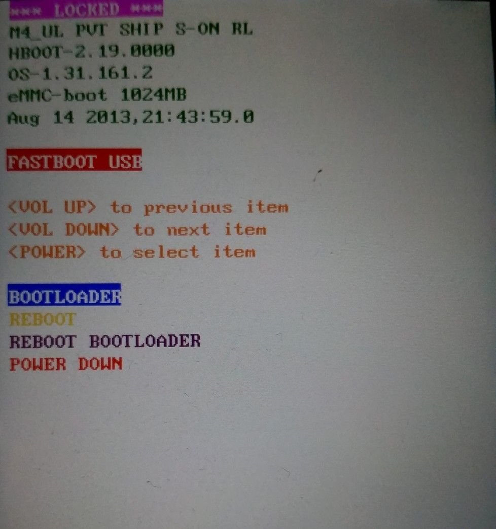

ich komme eigentlich aus der Samsung Ecke. Habe aber von einem Kumpel ein HTC One Mini bekommen das nur noch in den Fastboot Modus startet. Also ich schalte es ein und es fährt sofort in den Fastboot Modus. Ich bin auch schon in das Recovery gegangen und hab einen Factory Reset gemacht, ohne Erfolg. Ich gehe davon aus, dass das OS weg ist. Er selber kann mir nicht sagen was passiert ist.
Aktueller Stand:
Ich habe mich eingelesen und bräuchte mal eine Bestätigung ob ich so richtig liege:
1. Das Gerät scheint komplett Stock zu sein
2. Das Gerät hat ein VF Branding
3. Dafür gibts keine RUU Dateien und somit kann ich das OS nicht zurückspielen
4. Ich müsste den Bootloader unlocken, S-OFF gehen, eine Custom Recovery installieren und könnte erst dann wieder ein OS einspielen
Kommt das so hin?
Vielen Dank fürs Lesen und ggf. Beantworten meiner Thesen.

Hab ich versucht, adb kann nicht connecten (fastboot schon), Backup geht also leider nicht.

So hatte ich es vor, nun hab ich das Problem, dass sobald ich den Unlocktoken flashe, keine Abfrage erscheint ob ich den Bootloader wirklich entsperren will. Kann also nicht unlocken und somit kein Recovery flashen. Noch eine Idee?
