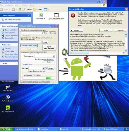

Also ich bin gerade dabei mit dem adb pusher mit meinem Handy zu verbinden aber irgendwie findet der das handy nicht...
ich muss doch einfach nur den Bootloader starten und auf recovery klicken, den adb pusher starten und schauen ob er mir was anzeigt oder sehe ich das falsch?
Hier nochmal ein Screen Dazu.
PS: habe nochmal die passende TWRP für das mini drauf gespielt..
Das ist schlecht aber auch sehr ungewöhnlich. Wichtig ist ERST ins Recovery und dann das Handy an den anschließen. Dann sollte eigentlich deine Seriennummer im Programm stehen. Steht denn irgendwas im Gerätemanager deines PCs? Bei mir stand, glaube ich, My HTC oder so ähnlich
