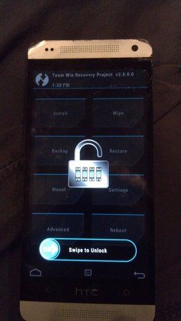

Handy ist wieder im Recovery, jedoch lässt sich mit dem Befehl nix anfangen. Hier mal ein Bild vom Recovery.
Diese Fehlerbeschreibung ist recht "sparsam".:rolleyes2:
Der Befehl funktioniert auf jeden Fall. Also was passiert wenn du ihn eingibst?
Hast du mal auf dem Pc nachgeschaut, ob ein Ordner "backup_sdcard" erstellt wurde?
Gruß ferchi
