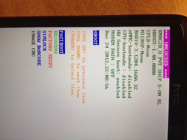

Habe das Menu öffnen können, Bild im Anhang. Mir sagt das alles nichts....

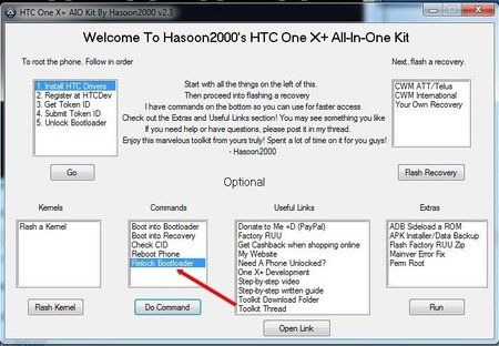

Dein Bootloader ist entsperrt. Wenn du das gebraucht gekauft hast, hat man dir das wahrscheinlich verschwiegen... Wenn man das nicht weiß, dann kann sowas schon mal passieren.
Also lad dir mal das All in One Toolkit herunter, gibt es zum Beispiel hier in ner älteren Versionen:
http://www.chip.de/downloads/HTC-One-X-All-In-One-Toolkit_61209042.html
Wenn du das Tool startest, installiere dir mal die HTC Treiber.
Danach gibt es dort glaube ich irgendwo einen Menüpunkt, Bootloader schließen/sperren. Gibt es den nicht, melde dich nochmal.
...der Treiber scheint durchgelaufen zu sein, doch beim Bootloader findet er die Datei nicht, siehe Anhang.....:-(

Zieh dir den Data Ordner mal auf den Desktop als Kopie oder so. Dort machst du dann bei gedrückter umschalttaste einen rechtsklick rein. Dann müsste ein Punkt da sein, "Eingabeaufforderung hier öffnen" oder so ähnlich. Das anklicken. Dann boote dein Gerät in fastboot.
Dann gibst du ein
fastboot devices
Dort müsste dann deine Seriennummer und fastboot dahinter stehen. Wenn dem so ist, dann einfach
fastboot oem lock
Und schon ist dein Bootloader wieder geschlossen

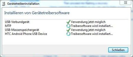

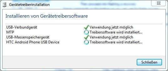

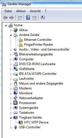

ich komme einfach nicht weiter.....:confused2: Glaube auch, dass der HTC-Treiber nicht installiert worden ist. Wenn ich das HTC anstecke wird ständig erfolglos versucht den Gerätetreiber zu installieren, siehe screenshot.
Im Gerätemanager ist auch ein Problem mit dem MTP-USB-Gerät verzeichnet.

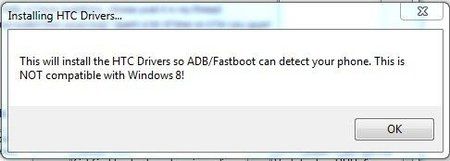

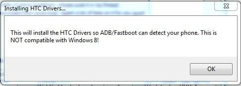

Habe dann versucht, den HTC-Treiber aus All-in-One nochmals zu installieren, doch da passiert, außer dem Warnhinweis, dass dies unter Windows 8 nicht kompatibel ist, nichts weiter.

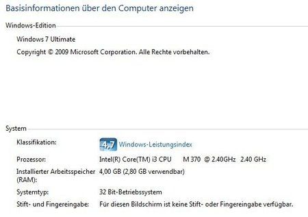

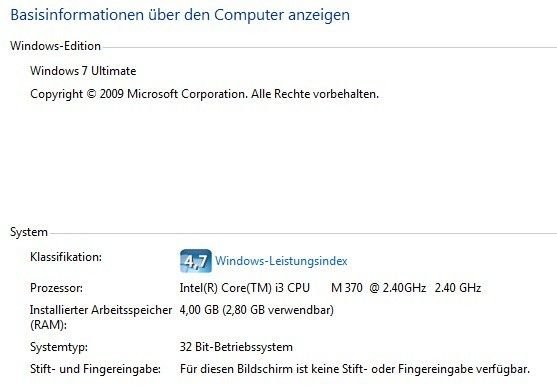

....nein eben nicht. Ich nutze Windows 7 ultimate 32 bit, dennoch kommt ein solcher Warnhinweis, schau mal im Ahang......

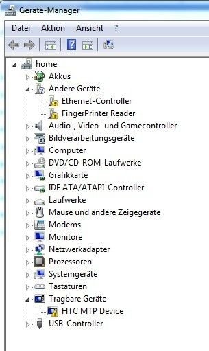

Habe Dir einmal ein screenshot vom Gerätemanager gemacht....., vielleicht hilft's.....

Es ist verwunderlich, dass es als mtp Device erkannt wird. Das kann ja eigentlich nur passieren, wenn das System gebootet wird. Vorher ist es nur als Android USB Device (oder so ähnlich) bekannt. Das wäre dann nämlich die ADB Schnittstelle.
