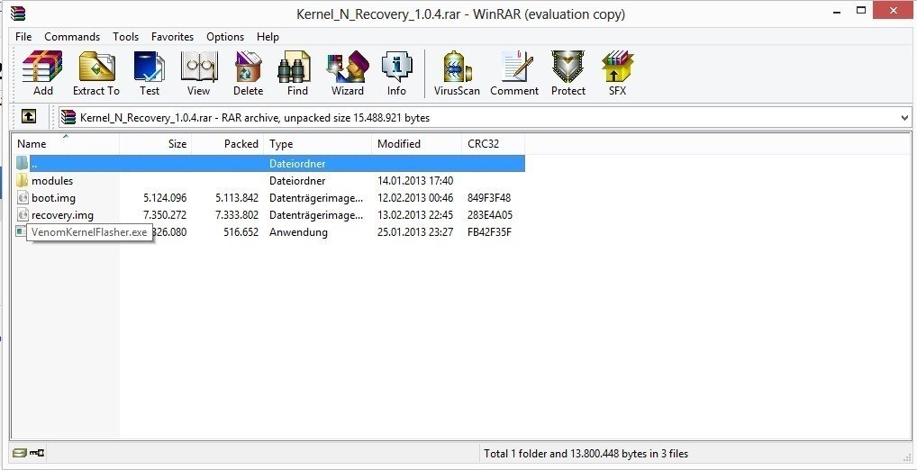

Auf dem PC entpacken
VenomFlasher.exe starten ( Bild 1 )

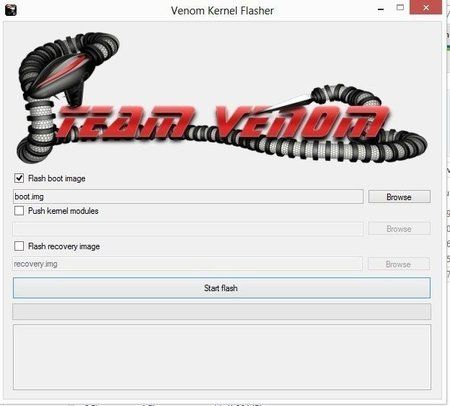

Bild 2 ist das Userinterface ... auf Browse gehen und das gewünschte boot.img ( kernel ) auswählen ...
dann auf start flash ...
ggfs. 2 oder 3 mal bis Verbindung zum Handy hergestellt ist
