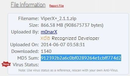

Ist vielleicht einfach nur die zip-Datei fehlerhaft (Fehler beim Download)? Das kannst Du mal überprüfen - falls der Dev den MD5-Hash angegeben hat. Und ist das runtergeladene ROM auch wirklich für das HOX+ (encr2b)? Das "Plus" vergisst man ja manchmal.

Screensaver schrieb:
MD5 hab ich bis jetzt noch nicht gefunden :(
Wenn man auf den Downloadlink klickt, steht der MD5-Hash doch da: ;)

MD5 ist auch genau der gleiche also da gibts auch keine Probleme
