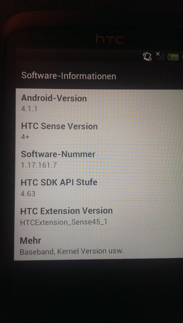

Naja also falls du das nicht mehr weißt, auch nicht weißt nach welcher Anleitung du vorgegangen bist oder wo du was heruntergeladen hast, dann mach einfach mal ein paar Screenshots von den Einstellungen, den Systeminfos usw. Dann erkennt man zumindest ob es der originale Sense ROM ist.

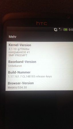

Der Fehler, den du oben übrigens nicht beschrieben hast, könnte auch darauf hinweisen, dass eventuell vergessen wurde den zum ROM passenden Kernel zu flashen.

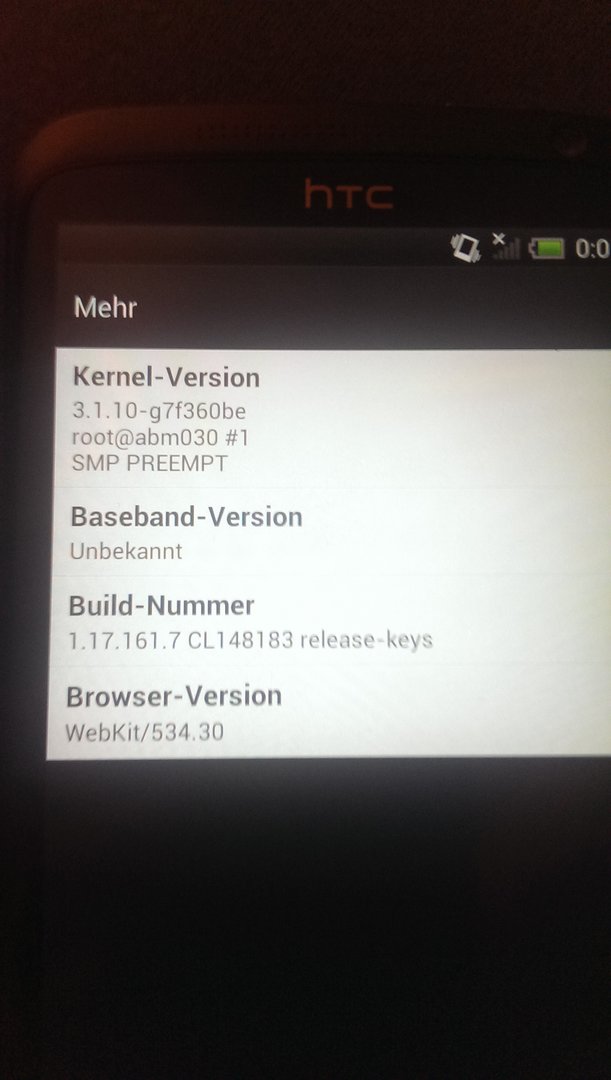

Hier die Bilder:
Okay, das ist doch schon das originale Sense ROM.
Aber ich gehe jetzt mal davon aus, dass du nach dem rooten trotzdem nochmal dieses ROM drauf gepackt hast und dann die Kernel Version nicht passt.

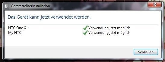

Kannst du eventuell nen Screenshot vom Gerätemanager von Windows machen, wenn das HOX+ angeschlossen ist?
Ja die Treiber werden ohne Fehlermeldung installiert.
Auf dem ersten Screenshort siehst du die Treiber, wobei da auch schonmal mehr stand.

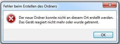

Auf dem 2 Bild siehst du die Fehlermeldung, wenn ich in \HTC One X+\Interner Speicher zb. einen neuen Ordner erstellen will.

Nach Neuinstalation, meldet sich der Sync Manager: Warnung - Gerät nicht verfügbar. Schließen Sie das Gerät neu an.
Gerätetreiberinstallation sagte bei folgenden Punkten Verwendung jetzt möglich:
USB-Verbundgerät
HTC OneX+
My HTC
USB-Massenspeichergerät
HTC Android Phone USB Device
