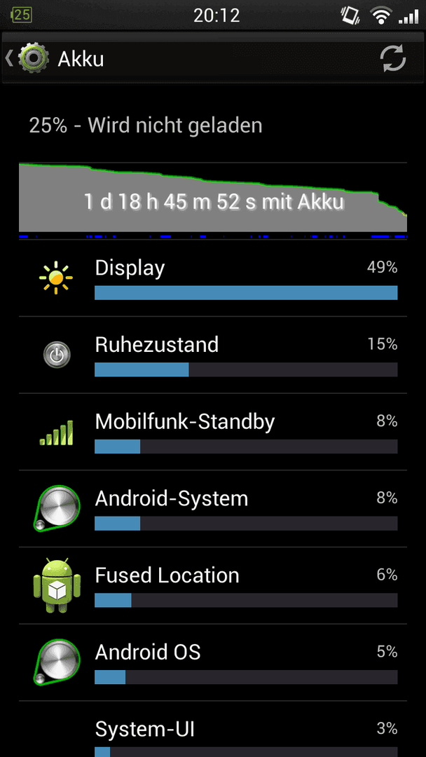

Ja...denke es hat sich eingependelt! Der Akku hält auch ziemlich lange.Bin zufrieden!
