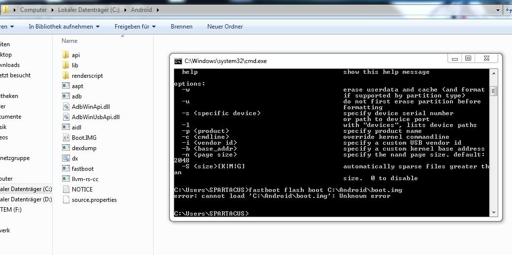

Wenn ich nun fastboot flash boot C:\Android\boot.img eingebe, taucht die Fehlermeldung error: cannot load "C:\android\boot.img": unknown error auf.
Wenn ich adb remount eingebe, kommt die Fehlermeldung: error device not found.

wo liegt deine boot.img?
unter c:\ ?
Meine boot.img liegt im Ordner C:\Android, da ich diesen Pfad auch bei den Systemvariablen (->path) am Ende hinzugefügt habe (als ich adb und fastboot installiert habe).
dann musst du das im cmd auch so angeben.
EDIT:editiert lol...
wo stammt die boot.img her?
Bei der Installation von ABD und Fastboot (siehe Link) wird bei den Umgebungsvariabeln C:\Android eingefügt. Dasselbe habe ich auch gemacht. Dann bekomme ich den Fehler aus dem Eröffnungspost (siehe Anhang).
edit meint: die boot.img habe ich aus dem xda-developer forum (Thema [ROM] 11/12/12 Cm10 hox+ international). Und zwar ist das die blade kernel Datei, die ich in boot.img umbenannt habe.

skdubg schrieb:
okay...
lade dir mal diesen kernel runter:
http://elite-force.eu/emoxp/oxp_elitekernel_121215.zip
und ersetze die enthaltene boot.img mit dem BLADE Kernel.
dann die *.bat starten.
(Telefon dafür ganz normal starten)...
Laut dem cmd Fenster hat alles fehlerfrei geklappt, beim rebooting des Telefons ists aber beim weissen Bild mit den htc one und beatsaudio logos eingefroren!
okay. es liegt an deiner ADB/fastboot installation aus dem genannten Beitrag...
ja das phone kann nicht starten, da der BLADE kernel nicht mit Sense läuft, wenn du das Rom schon auf deinem handy hast, dann über den Bootloader --> hboot --> recovery starten und fullwipe (aber NICHT format Data oder Internal Data) machen und CM10 installieren.
wenn noch nicht das rom auf deinem Handy, dann den Elitekernel installieren, phone neu starten, rom laden und prozedur wiederholen
in anderen Worten: das kernel wurde erfolgreich installiert, damit das Telefon aber läuft muss ich einen full wipe und das cm10 rom flashen, richtig?
richtig
