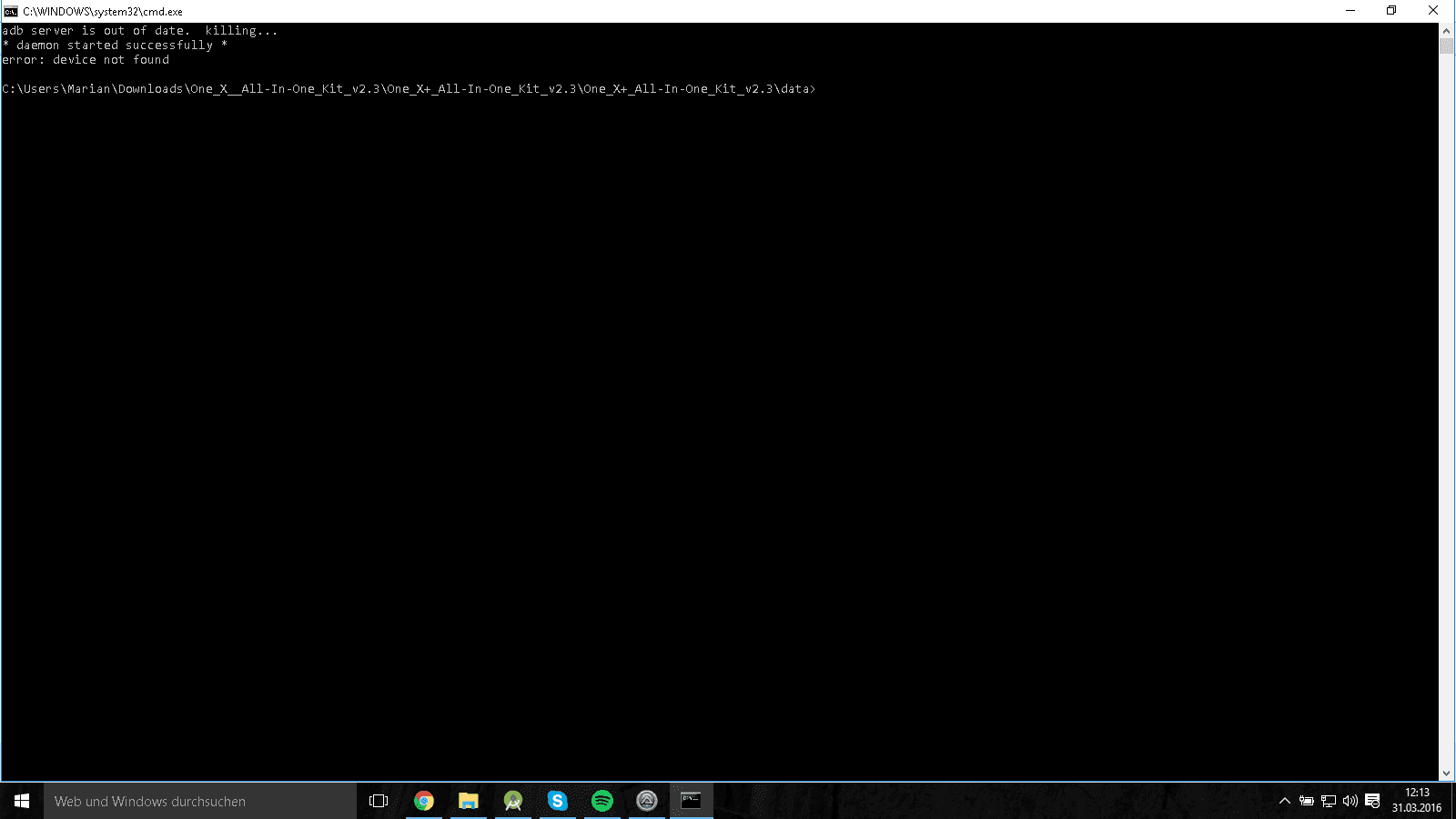

Ich habe glaube das selbe Problem. Wenn ich allerdings versuche die boot.img Datei zu flashen dann erscheint folgende Meldung...was kann ich tun?
Vielleicht liegt es ja an Windows 10 bzw. einem alten Treiber. Hast Du die neuesten Treiber von HTC installiert (also "HTC Sync" installiert und dann wieder deinstalliert, wobei "HTC Driver Installer" installiert bleiben muss)?
