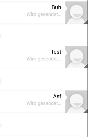

Ich hab bei meinem HOX+ mit Cyanogenmod 10.1 das problem, dass die gesendeten SMS nie den Status "wird gesendet" verlassen, obwohl die gesendet wurden. Also mit dem senden an sich hab ich keine Probleme, wohl aber mit der Anzeige.
Kann man was dagegen machen? Würde schon gerne wahre Aussagen haben.
Siehe Bild.
Ist übrigens unabhängig von der verwendeten SMS-app
Vielleicht ist es ein cm10.1 bug?
Was hast du für ein Provider?
Benutz mal eine andere SMS-App und aktivier in den Einstellungen die Zustellmeldung.
Aldi-Talk (eplus)

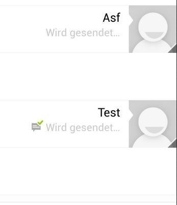

Wenn ich die Zustellberichte einschalte, zeigt der, dass es erfolgreich war.
Siehe Bild
Naja so weisst du immerhin, dass die Nachricht angekommen ist :D

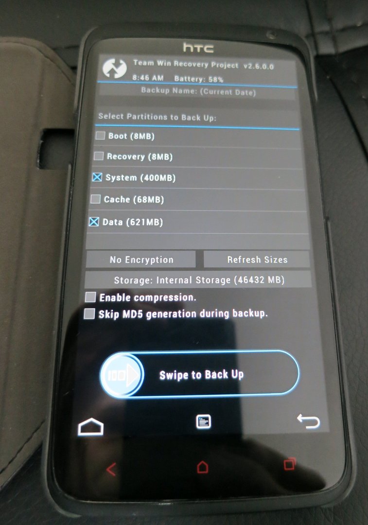

Dann mal eine spontane Frage: gibt es eine möglichkeit, alle einstellungen + alle daten + alle apps zu speichern und nach einem update des roms wieder einzuspielen?
Flash diese Datei
Goo.im Downloads - Downloading cm-10.1-20130715-NIGHTLY-enrc2b.zip
und das enthaltene boot.img
Dann hast du den Privacy Guard ;) und zudem ist das Nightly sehr stabil
Vorher bootest du in TWRP ( neue Version draußen 2.6.0.0)
und machst ein Backup deines Systems
Anschließend wipest du und flashed die Dateien oben ( boot img per fastboot )
und die GAPPS
Wenn es läufst gehst du in die Recovery
Restore - ( deine Sicherung ) und stellst die Dateien wieder her ( ohne System nur DATA )
Dann hast du alle Einstellungen und Apps.
Die Nightlies kannst du im Regelfall dirty flashen
Das neueste Nightly würde ich nicht flashen !
Reaktionen: nickname8

Allerletzte Frage: Wie installiere ich TWRP? Über die App will das bei mir nicht.
Im Zweifelsfall genau so, wie Du das aktuelle Recovery installiert hast (Fastboot Modus).
Danke Leute,
hat alles wunderbar geklappt. Hatte nur paar Anlaufschwierigkeiten mit der Verbindung des 4.2.2-Androids mit dem Laptop, da ab der neuen Version die Verbindung irgendwie verändert wurde. Aber als ich das hatte, lief alles einfach.
Danke Kollegen! :)
