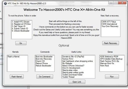

HTC ONE X+ im Bootloader(Unlocked) gestartet
-> Fastboot -> Fastboot USB wird erkannt bei Verbindung mit PC
-> IM AIO KIT Option "Your Own Recovery" + Befehl "Flash Recovery"
-> Als Recovery Datei die Datei von _DIORDNA_ Techerrata Downloads - Downloading openrecovery-twrp-2.5.0.0-enrc2b.img ausgewählt und bestätigt

Bist du im Toolkit auch auf Sideload und hast ein ROM runtergeladen und ausgewählt ( unter Extras )
Also Insert COIN
Viper
etc
Manchmal braucht das mehrere Anläufe , oder auch 2 min im Sideload, bis es klappt

Nochmal die bisherigen Schritte:
1. Mit dem AIO KIT zum unlocken flashen etc. wurde eine funktionierende(!!!) "My Own Recovery geflasht, das war in dem Fall hier "Team Win Recovery Project ver. 2.5.0.0".
2. Im AIO KIT unter Extras "Sideload a Rom" auf dem PC
-> verbunden mit dem TeamWin auf dem Handy unter Advanced Sideload
3. Verbindung hat geklappt. In diesem Fall wurde als ROM ausgewählt [ROM] [International] 2013/05/10 AOKP 4.2.2 - 2.0g - xda-developers
4. Sideload Transfer der ROM wurde auf dem Handy im TeamWin als erfolgreich angezeigt.
5. Boot -> immer noch CWM recovery tool
Anscheinend konnte ich doch versehentlich die CWM img file als Kernel
flashen (bin mir da aber nicht 100% sicher)
Lösung: Booten in den Fastboot Screen und mit dem AIO KIT Kernel neu
geflasht: Einfach das in der ZIP datei (aus Punkt 3.) mitgelieferte boot.img
----> Erfolg. HTC bootet in der Custom ROM
