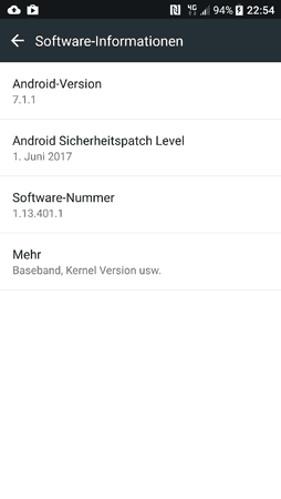

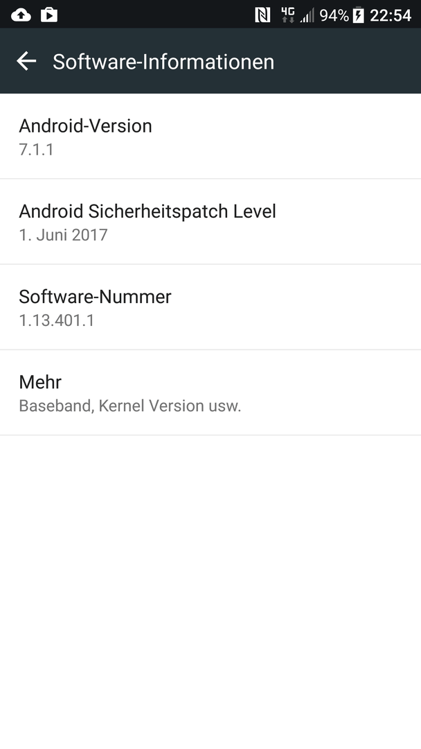

Ist die 1.13.401.1 die aktuellste Software mit den Patch-Level 1.Juni.2017?

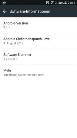

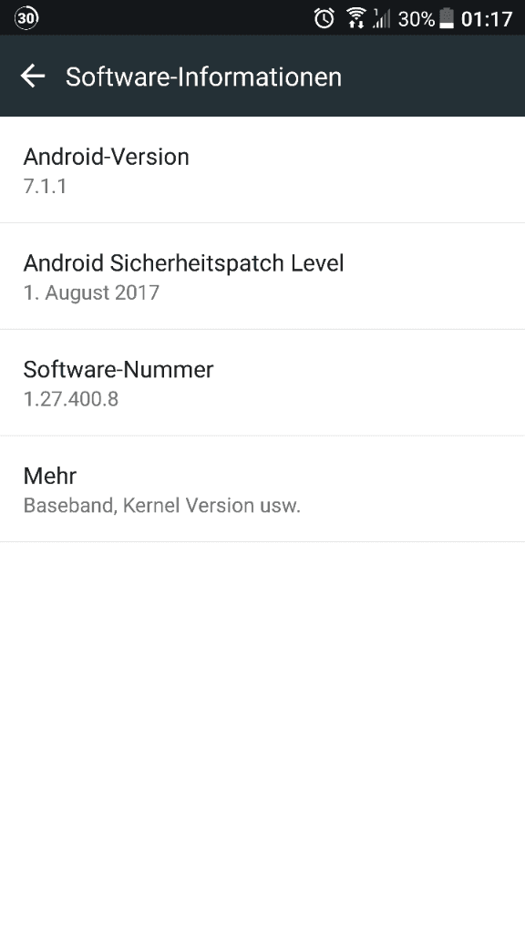

Für das Provider Gerät da annehme Single SIM. Sonst könntest ja mit Super CID quer Beet flashen. [emoji14]
Ich bin wieder zurück zur...
