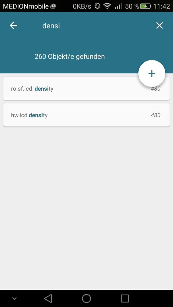

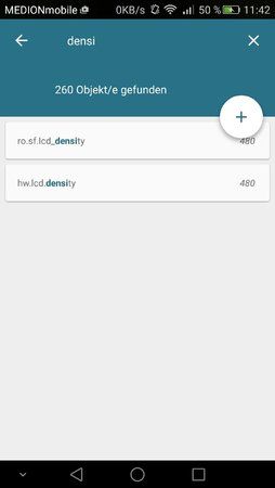

Ist jetzt schon etwas her aber hatt sich etwas neues ergeben ? Habe mal in der biuldprop nachgesehen dort gibt es 2 zeilen in der man dpi's änder kann
